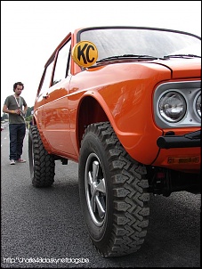

    da uma olhada nestas fotos
    nesta brasilia, tem a suspensão traseira IRS e dianteira normal e o dono levantou a carroceira do chassi para nao ter que cortar os paralamas por causa dos pneus de mairo diametro.
    o que voce poderia fazer seria colocar o cambio com redução nas rodas da Kombi e na dianteira trocar as mangas de eixo originais por sobreposta ou colocar o sistema de catraca invertido, assim ao inves de rebaixar, vc levante ela.
