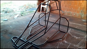

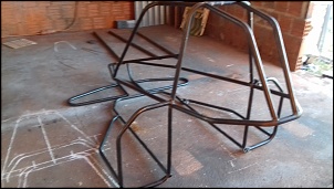

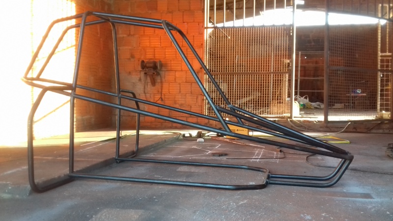

    Hoje caminhei mais um pouco no projeto:
    Terminei a parte superior traseira do chassi. Seguem algumas fotos.

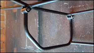

    Também iniciei o corte e soldagem dos montantes laterais do motor e do tanque de combustível

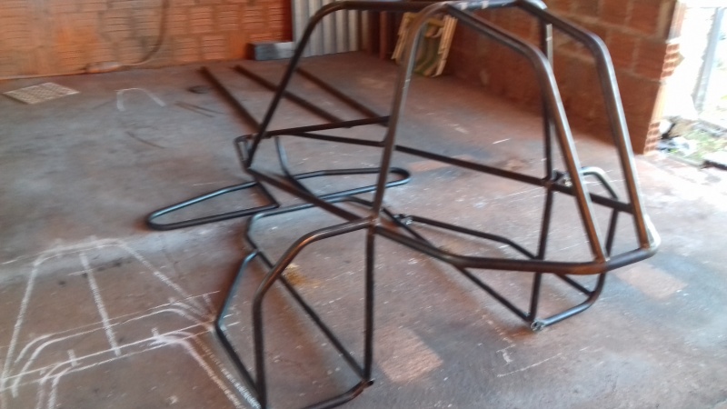

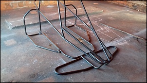

    Boa noite galera. Segue mais algumas imagens da construção.
    Hoje concluí os montantes laterais do motor e do tanque de combustível.
    Do lado direito, onde vai ficar o motor, adaptei três pedaços de tubos com buchas do braço oscilante do Uno Mille. O objetivo é reduzir as vibrações para o restante do chassi devido a rotação do motor.
    Geralmente no projeto piranha o motor é parafusado diretamente nas barras do chassi, elevando a vibração no volante. Essas buchas do braço oscilante que usei possuem o miolo de Borracha PU, resistente e macia, reduzindo significativamente a sensação de vibração.

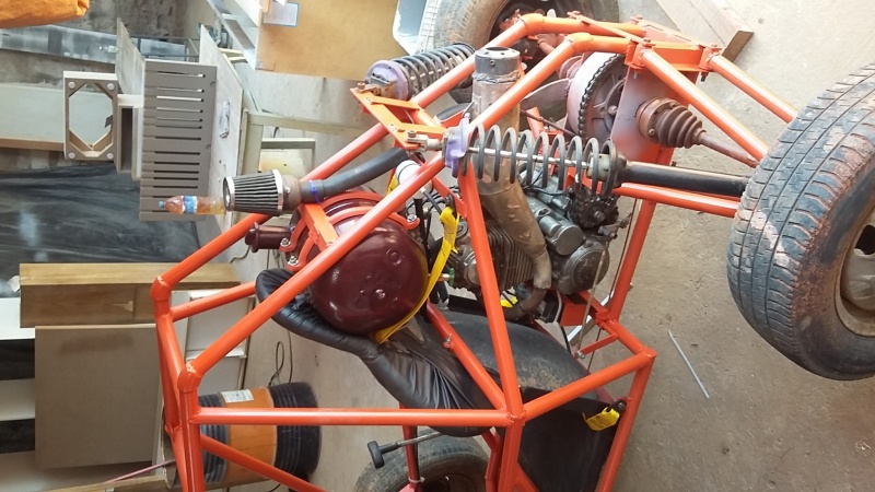

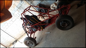

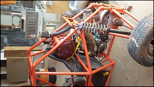

    Meu xr200 motor traseiro aro 13
    Miniaturas de Anexos Miniaturas de Anexos -20161229_123501.jpg   -img_20170801_111413957.jpg   -20161229_123442.jpg

    Muito bom o seu projeto amigo. Parabéns pela construção
