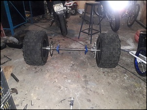

    Olá meus caros !!! Estou prestes a iniciar a execução do meu kart cross e a princípio pretendo utilizar o projeto piranha com motor lateral, porem ao invés de utilizar balança na suspensão traseira pretendo utilizar suspensão independente.
    Muitos irão questionar porquê não utilizo o projeto piranha com motor traseiro e suspensão independente.
    Não pretendo usar por dois motivos: refrigeração do motor e carro fica mais alongado.
    Com relação à transmissão, irei utilizar uma corrente saindo do motor para um pinhão num eixo sobre mancais. Conforme anexo
    Minha dúvida é a seguinte: Com essa configuração o kart ficará desequilibrado devido ao peso do motor em um dos lados ?
    Conto com a ajuda dos amigos.

    Pode ser que fique desiquilibrado mas vc pode compensar instalando outras partes do outro lado, tanque, bateria e etc...
    Só não pode fazer muito curto porque vai ficar instável, 210 cm é um bom número...um pouco a mais ou a menos se preferir.

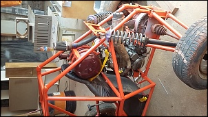

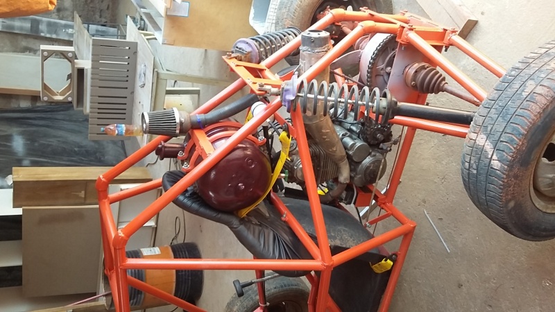

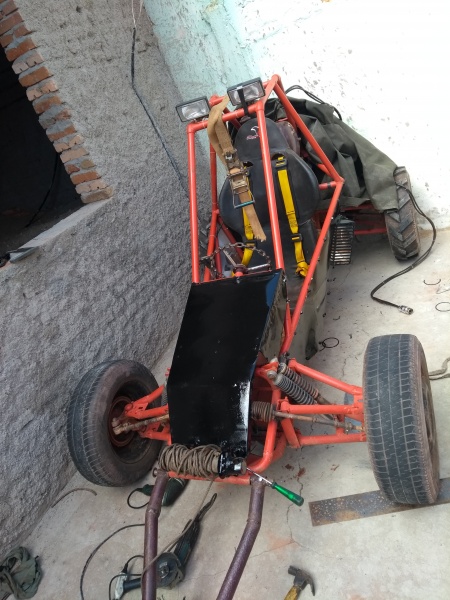

    Motor xr200 central com 2.20 de comprimento e 1.40 largura aro 13 relação 11x50
    Miniaturas de Anexos Miniaturas de Anexos -20161229_123451.jpg   -img_20170801_111413957.jpg   -20161229_123501.jpg
    31/12/2015
    Tres coracoes/MG
    Duplo A na dianteira e traseira cubos homocinéticas e miolo diferencial do gol amortecedor traseiro do gol tbm

    Ola amigo, com certeza vai ficar mais pesado do lado do motor, mas como disse nosso amigo pode compensar com a bateria se for de automovel e o tanque de combustivel. Porem se vc busca economia na montagem de seu kart, vai gastar bem mais em um sistema de tanque lateral de que em um central por gravidade.

    Obrigado amigos pelo apoio.
    Realmente, a análise de vocês faz sentido. Vou fazer com balança.

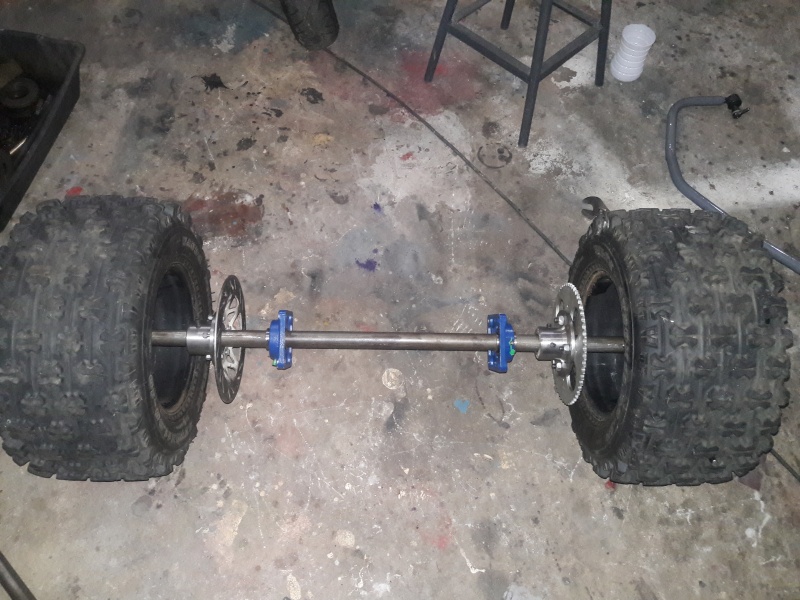

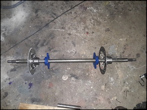

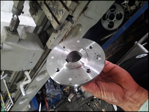

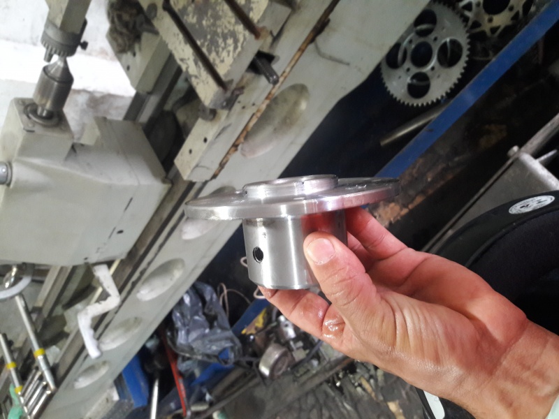

    -20180709_201024.jpg-20180709_201454.jpg Agora vai

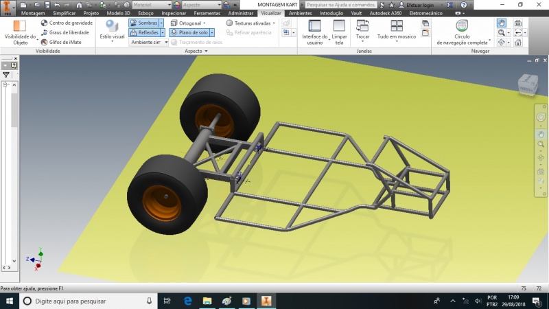

    Projeto fluindo
    No Autodesk Inventor

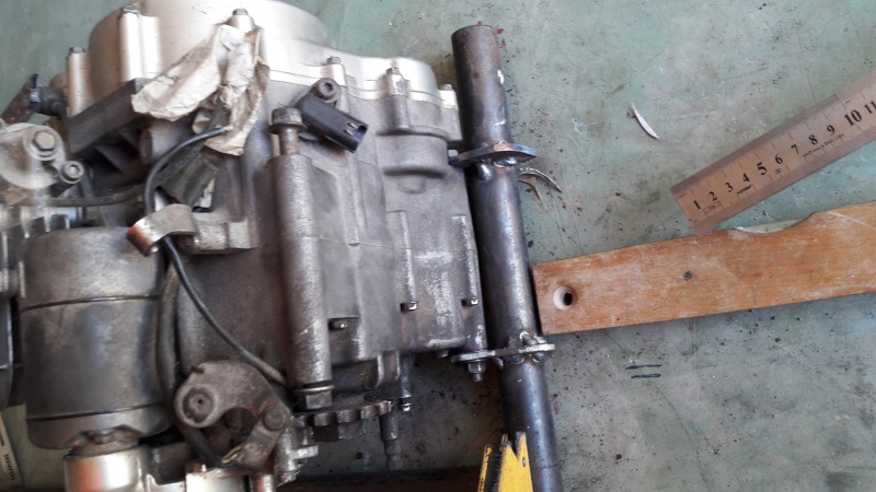

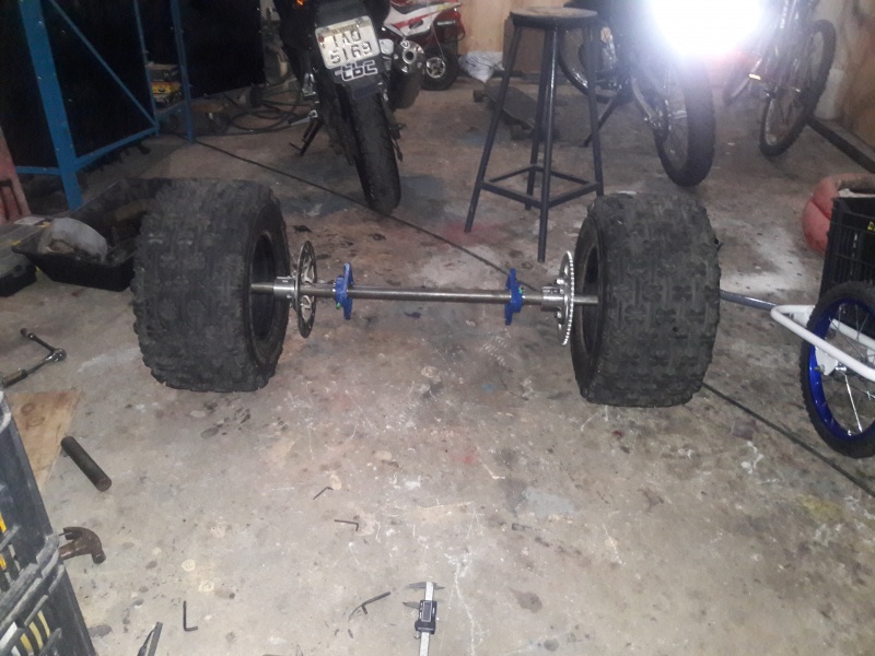

    -20191119_115003.jpgem progresso

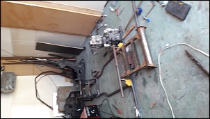

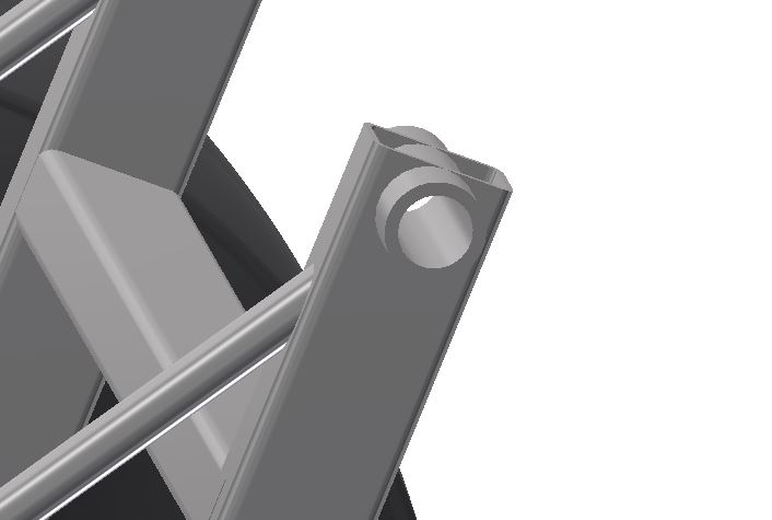

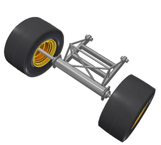

    -2.jpg-1.jpg-3.jpg-4.jpg-5.jpg-6.jpgSimulei a balança no Autodesk Inventor
