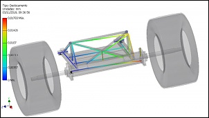

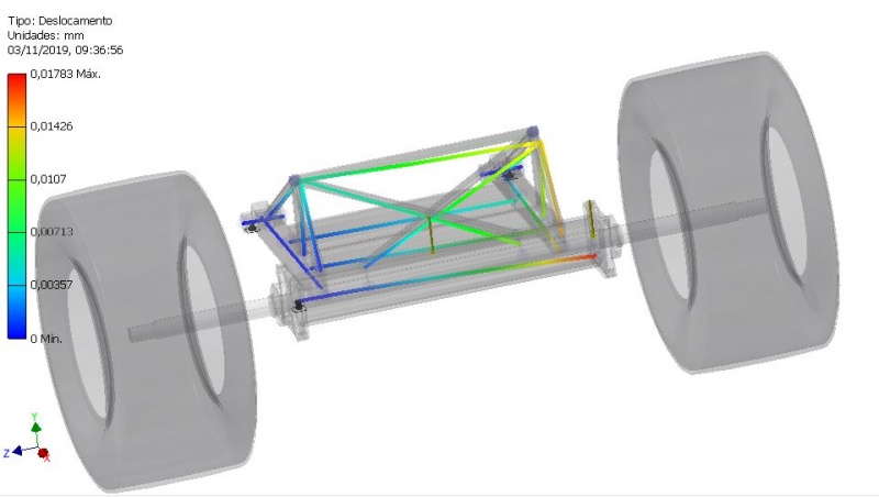

    -teste.jpgSimulação de esforço

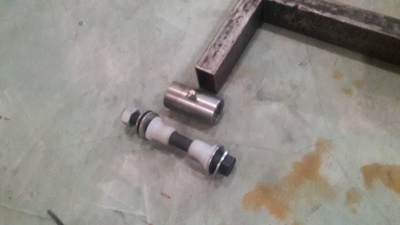

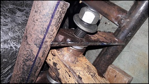

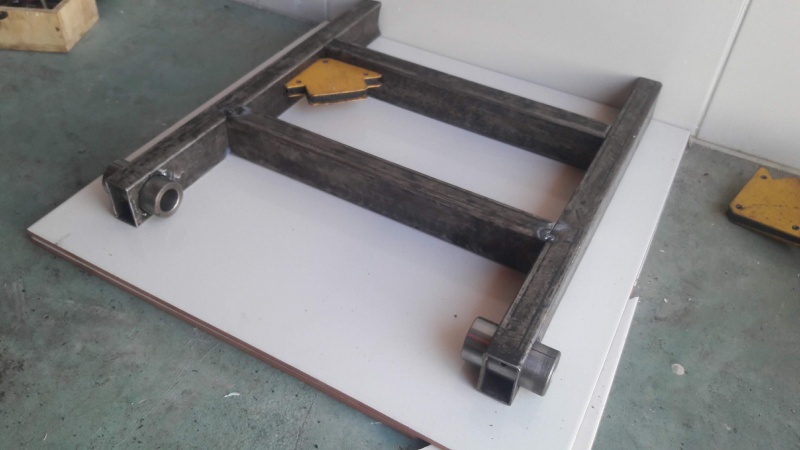

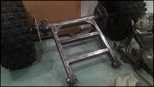

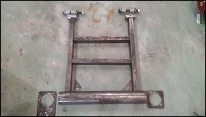

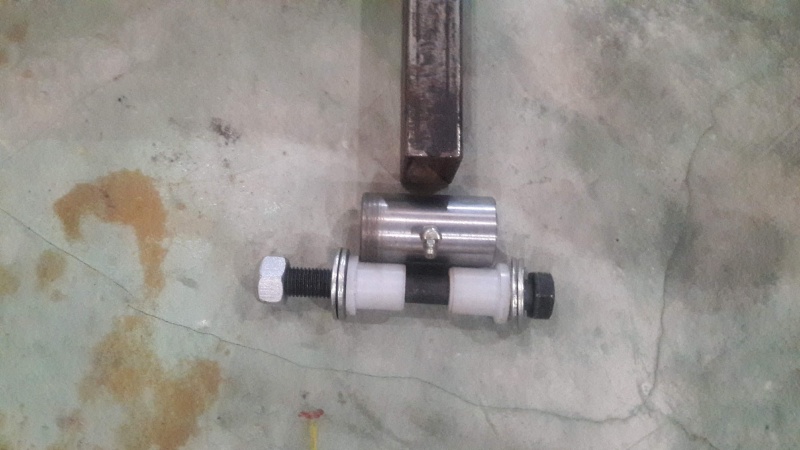

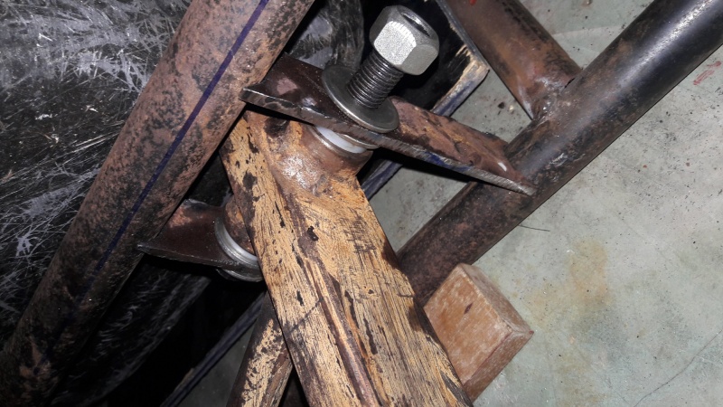

    Se vc ainda não fez a balança traseira te aconselho a colocar uma bucha naquele parafuso da última foto, a bucha de nylon tem que deslisar num tubo fixo, não direto em cima do parafuso, dessa maneira que vc está fazendo vai girar o parafuso e vai desgastar o suporte dele, se vc usar um tubo e um parafuso mais fino fica melhor. Dá uma olhada numa balança de CG que vc vai entender melhor o que eu estou tentando te explicar. Boa sorte!

    Citação Postado originalmente por Flávio Cadore Ver Post
    Verdade Flávio, havia pensado nisso. O problema é que estou usando parafusos de 16mm e se eu for colocar buchas de metal terei que utilizar parafusos mais finos e dar um passe nas buchas de nylon pra poder acomodar as buchas. Fico com receio de parafusos mais finos não suportarem a carga de esforços.

    Na minha gaiola o parafuso original das buchas é 12 mm...depois eu refiz as buchas em PU e fiz a bucha central com haste de amortecedor de 20 mm de diâmetro e com os parafusos 12 mm....a haste é cromada e retificada e com isso as buchas duram mais...
    No meu kartcross as buchas são de Nylon e não terminam mais...bem lubrificadas duram pra sempre.

    Então Flávio, vou usar parafusos de 14mm e mandar o torneiro fazer as buchas de metal com paredes de 2mm. As buchas de nylon vou dar um pequeno passe interno.

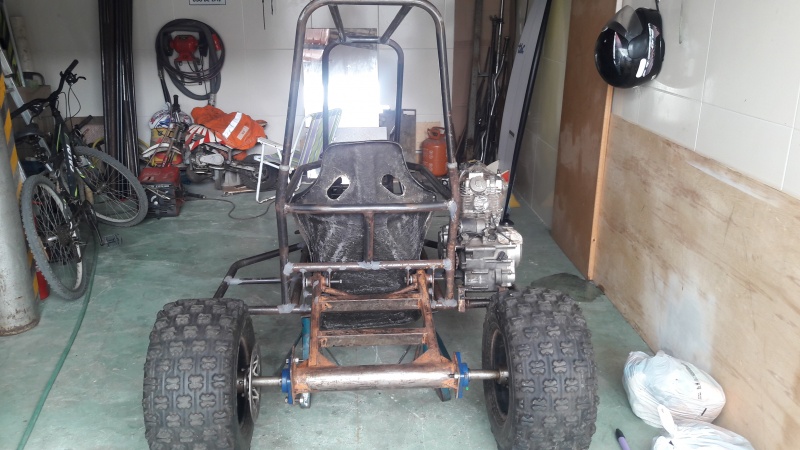

    -20200118_073449.jpg tá fluindo😎

    -20200118_073434.jpg😎 tá faltando o suporte do banco
