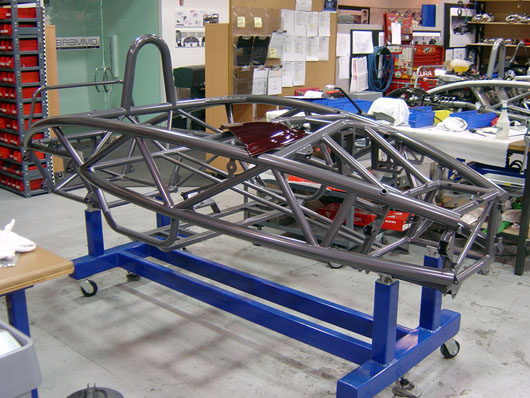

    Sou novato e estou iniciando um projeto com meu irmão. Queremos construir um chassi inspirado no Ariel Atom (o mais próximo possível).
    Porem estamos com duvidas sobre qual tipo de tubos e aço usar.
    se puderem ajudar...
    Qual melhor tipo de tubos?
    Qual espessura da parede do tubo é recomendada?
    Quero um projeto que (logicamente) ofereça segurança e resistência, porem que os tubos não sejam tão grossos ao ponto de deixarem o chassi muito pesado.
    Seguem fotos do chassi de inspiração.
