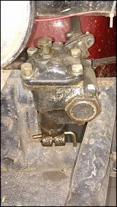

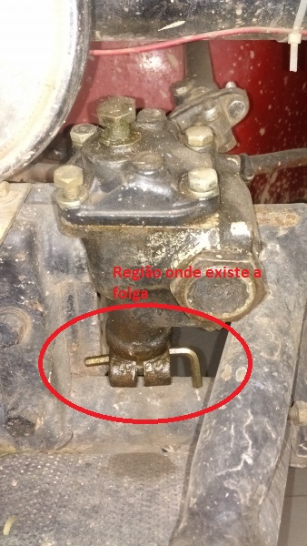

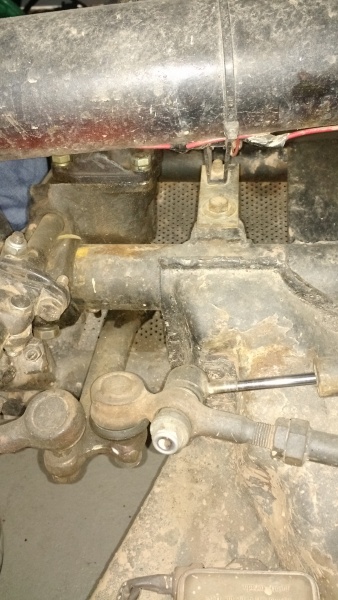

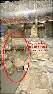

    Essa é a caixa de direção atual, a chave Allen é uma tentativa de remover a folga, o problema está nessa barra que liga a caixa nos axiais, o entalhado já gastou e fica rodando em falso. Alguém sabe quanto mede uma caixa de direção de uno ou gol? Medi a distância de centro a centro dos terminais da direção e deu 1,10m. Acho que daria para adaptar legal

    man,circula em vermelho esse negocio que vocÊ falou na imagem,para min verificar ?

    Essa é a região com folga na caixa de direção
