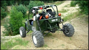

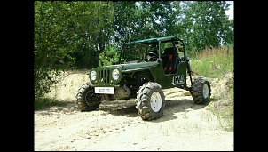

    Sempre fui um apaixonado por gaiolas e a alguns dias vendo uns vídeos no youtube vi uma gaiola 4x4 que achei muito top e resolvi usa-la como modelo pra minha que vou começar a fazer
    Bem pensei em usar dois diferencias do Omega com homocinéticas , quatro torres do gol bola, mandar fazer na tornearia uma caixa de transferência simples que fique no meio termo entre a reduzida e a normal e um motor AP com um câmbio de Chevette em cima do diferencial trazeiro.
    Mais sou novo no assunto e queria ouvir algumas opiniões sobre meu projeto pra não sair comprando as peças e depois não der certo monta-la
    Desde já agradeço

    Olá Rafael, tbem estou montando uma 4x4com dois diferenciais de ômega 2.0,realmente é um problema encontrar peças compatíveis para ligar a tração e acabamos errando em algumas compras, só pra compartilhar uma dificuldade vc vai usar motor AP com câmbio de chevette, dá um conjunto bem comprido pra ficar na traseira junto com a caixa de transferência + o tamanho do diferencial o motor vai mais no meio da gaiola,e se este motor for na frente?

    Eu pensei e usar o motor na frente como está a gaiola da foto mais gostaria de coloka atrás para o peso maior ficar sobre os pneus trazeiros por que assim tem melhor aderência em subidas , pensei em colocar o câmbio do Chevette entre os dois bancos assim motor ficaria bem atrás dos bancos em cima do diferencial trazeiro

    É possível fazer assim Rafael, apenas tem que cuidar o sentido de rotação dos diferenciais na hora da instalação.

    Olha no meu projeto tbem fiz um cálculo sobre o peso,levando em conta que são dois bancos com piloto e carona mais o câmbio é um peso médio maior que o do motor mesmo para um AP,invertendo a posição motor e câmbio a saída do carda rodará sentido antihorario ao contrário o que tbem fará com que as marchas sejam trocadas em posições diferentes da normal,até aí tudo bem, é uma questão de costume, porém na caixa de transferência vc terá de usar apenas uma relação de engrenagens para transmitir o sentido correto de rotação para os diferenciais, se forem do ômega não dá pra trabalhar de cabeça para baixo pois tem a barriga da carcaça que banha as engrenagens corretamente e o suspiro em cima que impede que vaze óleo nos redentores laterais quando aquece.

    Outro detalhe que tbem me perturbou, motor AP em cima do diferencial vai dar uma altura mínima de 95cm instalando o mais próximo possível um do outro permitindo o acesso mínimo ao cárter para manutenção, partindo do princípio que a gaiola da foto está a uns 30cm do chão e levando em conta o peso do motor o centro de rolagem vai ficar muito instável e puxar bastante em curvas.

    Obrigado Marcos pelas dicas, eu não sabia desse detalhe da lubrificação dos diferencias do Omega mais quanto ao sentido de rotação poderia ser corrigido na caixa de transferência , e em relação a altura fica meio alto sim mais se eu usar rodas com offset negativado e um amortecedor mais duro na trazeira acho que vai melhorar muito o problema de ficar puxando na curva

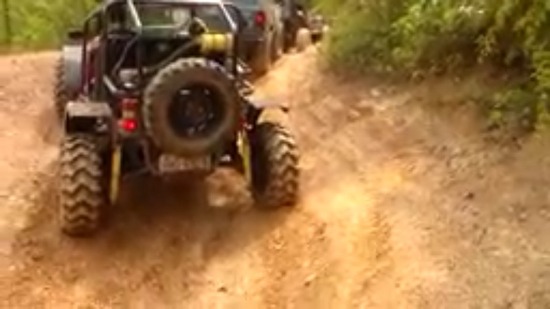

    m.youtube.com/watch?v=JScoY6cTXME
    Nessa da foto não o motor não parece estar muito alto , no vídeo da pra ver melhor
