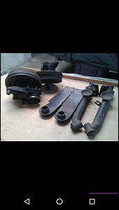

Depois de muuuuito tempo finalmente estou com meu motor ap 2.0 injetado, reduções de kombi adaptadas para homocinéticas e claro a caixa do AP 4 marchas PB.
Finalmente chegou a hora de montar e agora aparece as duvidas huahauhuahau. Junto com as reduções peguei duas bandejas no estilo IRS e os facões da kombi. Tava pesando em adaptar as badejas no fusca e sobre por os facões do fusca com os da kombi e então bolar um sistema de amortecedor com molas para evitar que o fusca fique duro para rodar com as reduções.
O que acham da ideia? Alguma dica? Sera que isso vai sessar o pula-pula?
