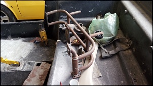

    Suporte de estepe parcialmente executado. Muito trabalho para ajustar e não deu tempo terminar no fim de semana. Também não chegou pelo correio a bucha de nylon que faz a dobradiça.
    Reforma Completa de Gurgel X12 86-20160528_150316.jpgReforma Completa de Gurgel X12 86-20160528_150348.jpgReforma Completa de Gurgel X12 86-20160528_153736.jpg
  • #39
    Base do suporte no carro. O cara que dobra o tubo disse que não dava pra fazer a curva de 100mm de diâmetro no tubo de 1", acabou fazendo com 200 e tive que cortar o tubo no meio da curva, mas deu certo.
    Reforma Completa de Gurgel X12 86-20160528_160209.jpgReforma Completa de Gurgel X12 86-20160528_154638.jpgReforma Completa de Gurgel X12 86-20160528_173731.jpgReforma Completa de Gurgel X12 86-20160528_180403.jpg

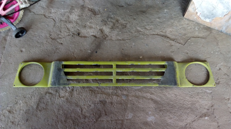

    Aos poucos tomando forma.
