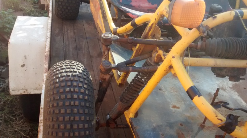

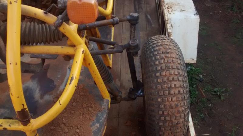

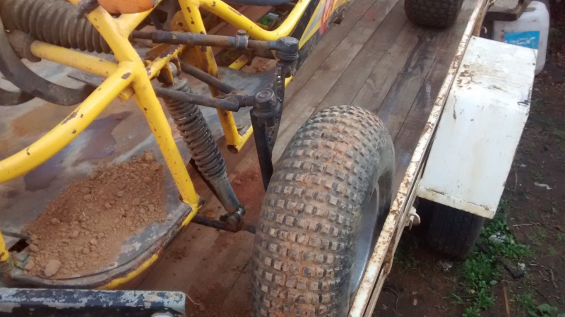

Tira uma foto de cima, que dê para ver os dois braços de direção. Ou apenas de um braço também já resolve.
Blz gecielmachado é como o Flávio disse com as fotos vai dar pra ter uma noção melhor do que acontece ok.
Anexo 531865Anexo 531866Anexo 531867Anexo 531868 Desculpa a demora galera e por favor, não reparem a zoeira que está, como todos sabem, eu comprei ela pronta e preciso acertar muitos detalhes, acertei a traseira, agora quero ver o que preciso fazer na dianteira e por ultimo o teto, ai sim, desmontagem geral e pintura, então todas as dicas são bem vindas... Tem uma solda marota ali, mas foi o unico torneiro da minha cidade que fez.. ahahahaha

Para resolver o problema da direção, imagina uma linha imaginária alinhada com o braço da direção até o centro do eixo traseiro. Com isso vai virar certo.
Depois vais ter que acertar o comprimento das barras de direção.

Assim, ou ver isso no fim de semana e te aviso, mas uma duvida, aquela questão de por o suporte da ponteira em tantos graus pra dentro ou fora, no meu caso, isso está mais ou menos ou terei que refazer a manga de eixo?
Pode manter como está.

Cadore, estava tentando entender o que você quis dizer, hoje dei uma olhada na bagaça, mas não entendi, depois que eu imaginar uma linha "imaginária" eu faço o que? Regulo a convergencia/divergencia conforme a imagem? Fiquei um pouco bugado nesta parte, do que fazer... hehehe Obrigado.
Geciel, com as rodas alinhadas como estivesse andando para frente em linha reta...imagine a linha do pivô dianteiro até o centro do eixo traseiro...blz...o braço de direção deverá estar alinhado com a linha imaginária, se não estiver, vc deverá cortar o braço e soldar alinhado.
Depois vc vai precisar acertar o comprimento de cada barra de direção se a roda começar a mexer com o movimento da suspensão. Para facilitar este trabalho vc pode retirar o amortecedor a fazer subir e descer a suspensão e ver se a roda mexe. Se não mexer é só montar, caso contrário vai precisar alterar as barras.
Se não mexer vc vai precisar encurtar a cremalheira.
Espero não ter complicado a sua vida. Hehehehhe
Não esquenta, monte e veja o que acontece.

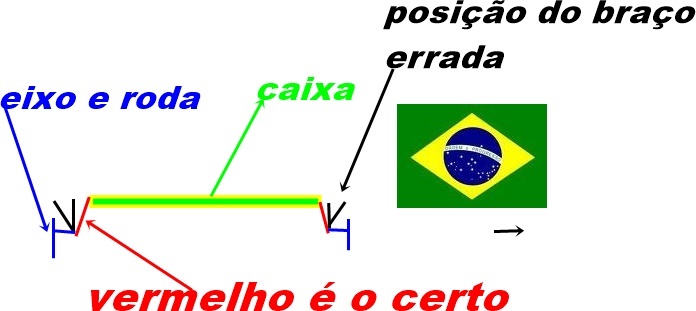

Blz Cadore! maravilha essa força pro nosso amigo gecielmachado, vu dar uma dica que acho que ajuda ok.
a caixa de direção tem que ficar no + possível horizontal para os terminal de direção ficar em um angulo de 90 graus, quando começa a ficar mt fora disso, os terminais que infelizmente tem curso limitado, vai puxar as rodas e aí se vai dor de cabeça.
Anexo 532251
Estou começando a entender... hahahahah Obrigado por enquanto pessoal, semana que vem ou ver isso, esta vou corrigir um braço da traseira que soltou e abriu a roda quebrando o desliante, mas na semana que vem vou me dedicar na dianteira dela, não vejo a hora de terminar esta bagaça e pintar... ahahah
