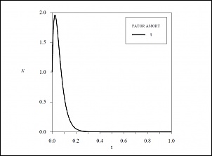

    Gostaria de saber se alguém sabe me dizer qual o melhor fator de amortecimento para Baja/Gaiola de fusca, estou montando um e estou pensando em mandar fabricar os amortecedores, porem precisa desse fator de amortecimento.
    Aguem sabe me informar?

    Francisco, acho o Fator de amortecimento 1 o mais indicado, com ele a suspensão absorve e não oscila( conforme o gráfico).
    Com o Fator menor a suspensão oscila demais e perde estabilidade.
    A um tempo atrás eu vi na tv um salto que um carro do Dakar deu após passar por um riacho, ele voou e aterrissou sem oscilar ( sentou no chão ), foi impressionante de ver.
    Miniaturas de Anexos Miniaturas de Anexos Fator de Amortecimento Amortecedor Baja/Gaiola-fator-1.jpg   Fator de Amortecimento Amortecedor Baja/Gaiola-fator-0-1.jpg

    Isto que é Fator de Amortecimento 1 .
