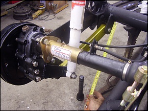

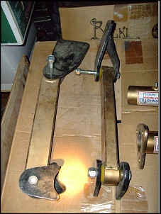

    não vai ser 100% resolvido, mas quem fez este sistema diz que melhorou muito
    Miniaturas de Anexos Miniaturas de Anexos -722549.jpg   -722547.jpg   -722546.jpg   -632499.jpg   -632498.jpg

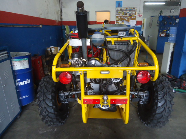

    Fiz o sistema que está aí em baixo nas fotos que postaram mas com algumas melhorias fico top
    07/08/2014
    SÃO PAULO/SP
    2
    Da uma olhada
