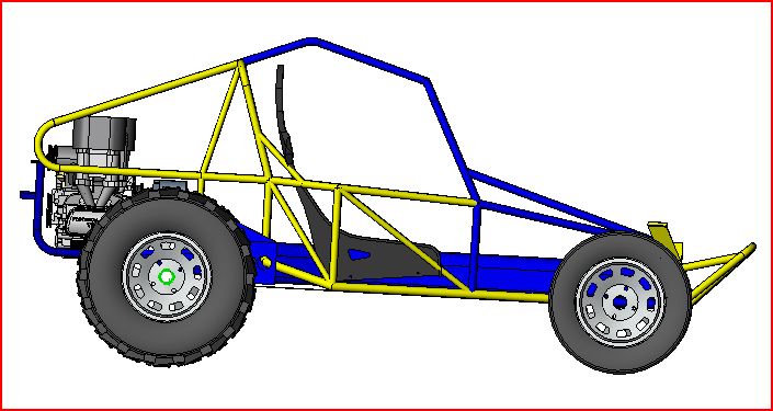

    Qual a espessura de tubo pra usar nesse projeto e quanto tubos mais ou menos vou precisar?Projeto De Gaiola-jao-5.jpgProjeto De Gaiola-images.jpgProjeto De Gaiola-jao-4.jpg

    RafaLoko, quem fez o projeto dessa gaiola?
    Parece que a pessoa tem bom conhecimento de engenharia, então seria bom seguir a especificação do projeto.
    A quantidade de tubos também é relativamente fácil descobrir pelo software de modelamento 3D.
    tubos de 1"1/4, se for fazer igual as imagens que postou, vai usar por volta de 8 barras.

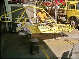

    pode até usar mais de 8 barras em um Kart Cross Piranha, porem esta incluso os perfis quadrados, que são ulitizados na confecção das suspensões e da base do chassi.
    nesta gaiola amarela que fiz para uma amigo, gastei 8 barras de 1" 1/4 e 1 barra de 1". Detalhe que a gaiola é toda tubular, não usei o tunel da volks..........
    Miniaturas de Anexos Miniaturas de Anexos Projeto De Gaiola-2012-07-14-149.jpg
