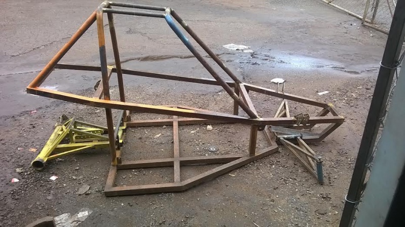

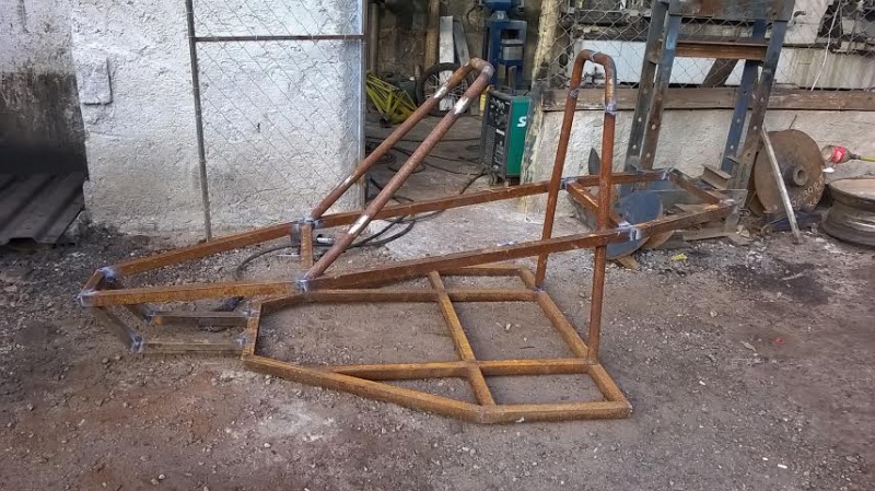

    Kart cross piranha
    Esse e o meu segundokart cross piranha com algumas modificação,ao longo que eu for montando vou postando fotos.penso em fabricalos por encomenda,não vai parar por ai.

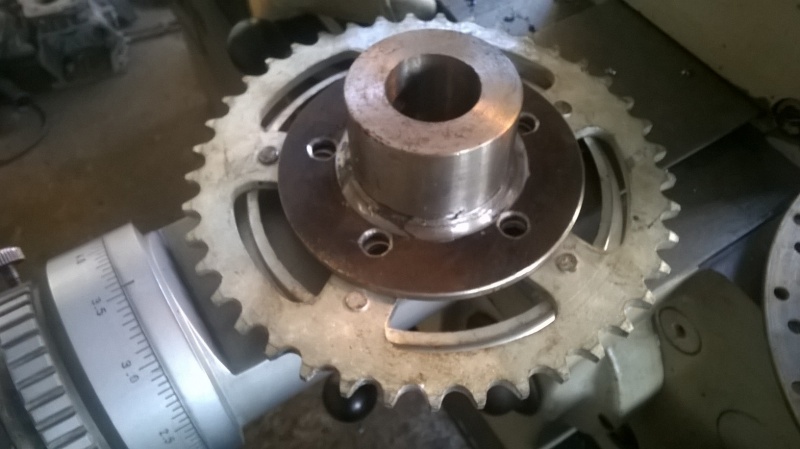

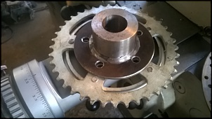

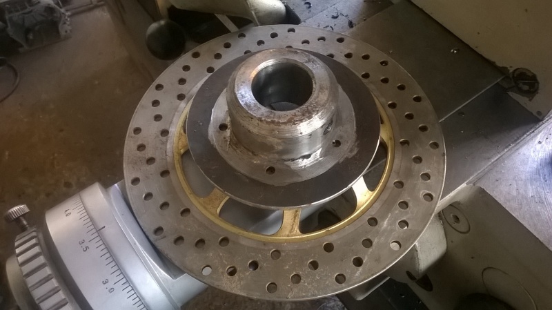

    mais umas fotos do flange do freio e coroa de tração

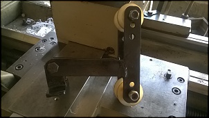

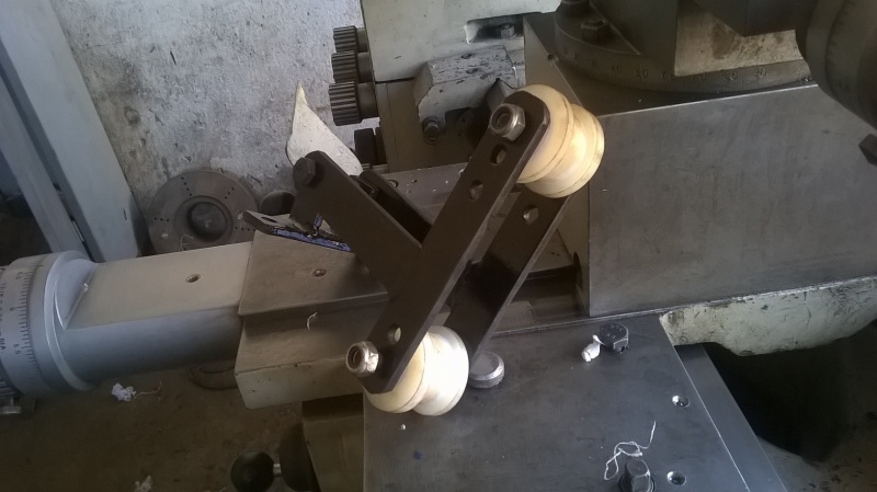

    alguns componentes do kart piranha

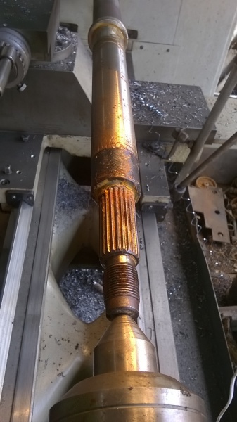

    eixo traseiro com frezado de uno soldado com OK 4804 e respecutivo cubo

    E aí marcos tudo blz? Que motor vc vai usar?
    17/04/2014
    igarape/MG
    16
    Citação Postado originalmente por kleverton moreira Ver Post
    olá blz tenho em mão um motor 150 cc importado.vou ultiliza-lo para teste numa base removivél no carro, para depois colocar um twuistet 250.

    pedaleiras
    pedaleiras ainda sem acabamento, e outra do esticador de corrente
