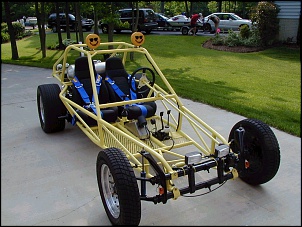

    Sou novo no fórum mas acompanho vocês de tempo. Desidi fazer uma gaiola só que estou com um pouco de dificuldades no chassi mais especifico na cabeça de porco por ela estar podre dai não sei o que fazer se corto fora já como tenho que encurtar o chassi ou se arrumo ela. Gostaria de saber a opinião de vocês.

    Cortar fora?? o.O Vc ta loco?? usahushuahsha troca ou faz outro tipo de suspensão!
    eu cortaria fora e faria como esta foto
    Miniaturas de Anexos Miniaturas de Anexos Dificuldades no chassi para gaiola-gaiola-054.jpg

    E a suspensão traseira como Faso para fixar nesse chassi tubular?

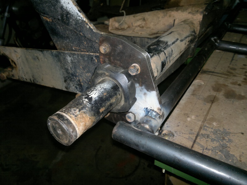

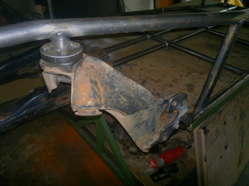

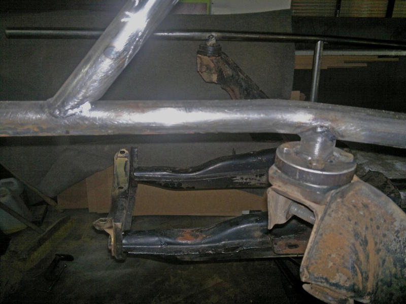

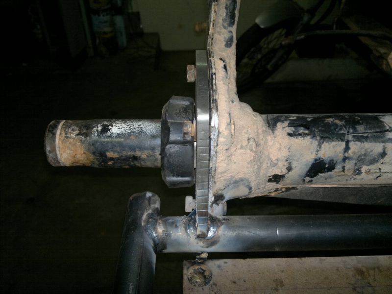

    pode ser soldado como todo mundo faz ou fazer como as gaiolas que faço que é fixado com parafusos
    vai umas fotos para ver como é
    1º: as 3 primeiras são os suportes onde se fixa junto com o facão
    2º: as outras 3 ultimas são do suporte que fixa a parte superior da suspensão traseira, local onde fica o amortecedor. São duas peças que funcionam tipo flange. Uma é fixada na suspensão e a outra é soldada na estrutura e posterior ela é parafusada na peça que fica fixa na suspensão
    qualquer duvida é só ir perguntando
    Miniaturas de Anexos Miniaturas de Anexos Dificuldades no chassi para gaiola-2013-03-06-425.jpg   Dificuldades no chassi para gaiola-2013-03-06-427.jpg   Dificuldades no chassi para gaiola-2013-03-06-434.jpg   Dificuldades no chassi para gaiola-2014-03-12-436.jpg   Dificuldades no chassi para gaiola-2014-03-12-437.jpg   Dificuldades no chassi para gaiola-2014-03-12-443.jpg
