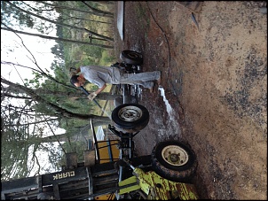

    Já tenho o chassi do fusca com suspensão original, motor e caixa. Preciso de ajuda para fazer o santo antônio e o resto da estrutura.
    • Por onde começo, o que faço primeiro?
    • Qual tubo utilizo na base e no restante da estrutura?
    • Projeto? Existe algum específico ou o jeito é ir montando?
    • Corto o chassis? Quanto?
    Essas são algumas dúvidas, por enquanto... anexos algumas fotos...
    Espero umas dicas!

    Primeiro encurta o chassi... até 30cm pra tras do freio de mão, solde muito bem e numa superfície plana pro chassi não ficar torto
    O tubo da base é o mesmo, 1 1/4 ou 1 1/2 com parede de 2,5 ou 3mm primeiro faz a parte principal do teto aonde vao ficar os passageiros, você começa soldando tubo ou uma cantoneira bem forte entre os eixos pra dps colocar o piso, e depois vai fazendo a estrutura de vagarzinho e com bastante calma!
    O jeito é ir montando, projeto é nulo pode até se bazear em algum mas nunca vai ficar igual...
    Se disse alguma besteira me avisem
    espero ter ajudado!
    Um Abraço!
