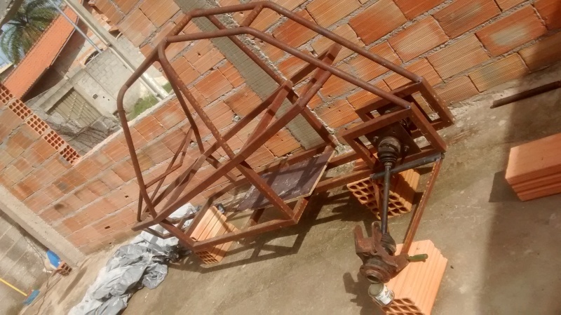

opa bz pessoal ,projeto parou por falta de tempo ,depois de 3 anos mãos a obra vamos termina o kart ,bom deu uma enferrujada básica mais nada que um jateamento não resolva. bom ia colocar um diferencial usando um caixa satélite porem depois de montar vi que fica mt pesado , então eu pesquisei e vi um site do pessoal vende um kart cross pronto ,la eles vendem o conjuntos de tds as peças do kart separa peguei a foto e mandei o torneiro fazer , porem chavetado ,chegou peguei nesse sábado. bom agora bola pra frente tempo tem so falta montar alguma fotos do eixo central com satélite e eixo rirrido .
Anexo 540661Anexo 540662Anexo 540663 deu uma enferrada .

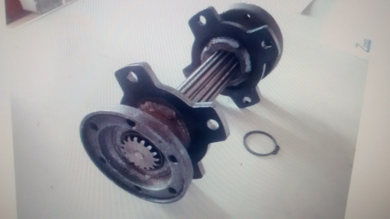

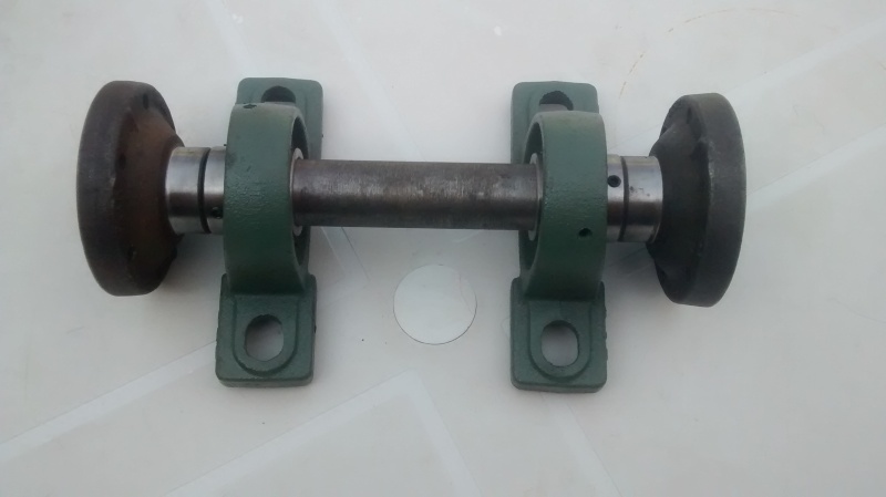

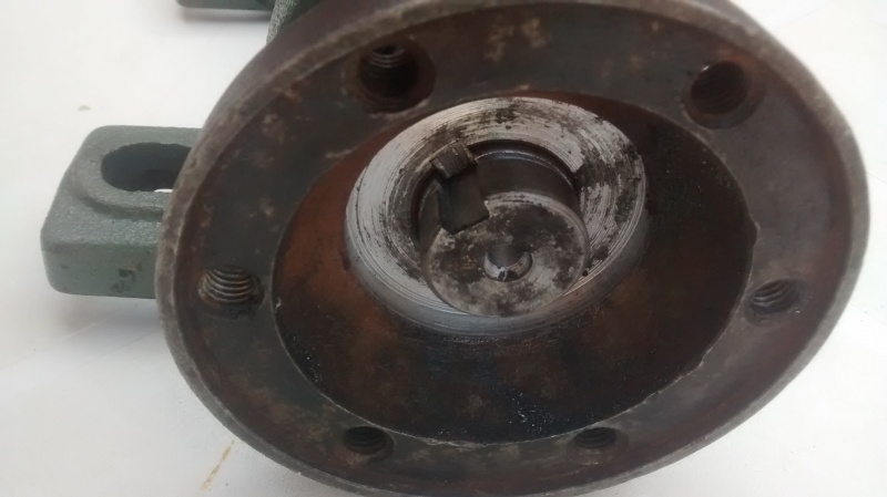

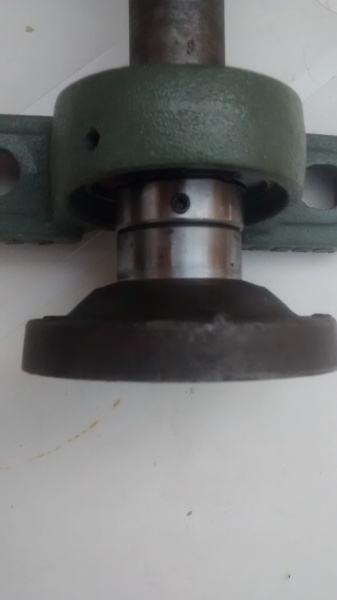

Anexo 540664Anexo 540665 esse e a que achei no site porem custa R$900.00 reais ai mandei fazer esse Anexo 540666Anexo 540667Anexo 540668Anexo 540669
ficou mt mais leve e não ficou grotesco tb não,a diferença e mt perco o diferencial mais e pra terra então e bom assim msm blocado nas duas Anexo 540670Anexo 540671 .
