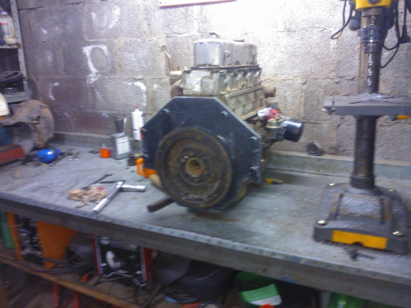

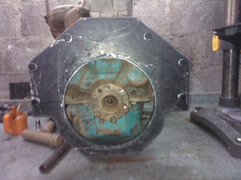

    adaptando motor GM 2.5 de opala na gaiola
    adaptando motor GM 2.5 de opala na gaiola-wp_000571.jpg adaptando motor GM 2.5 de opala na gaiola-wp_000667.jpg
    Miniaturas de Anexos Miniaturas de Anexos adaptando motor GM 2.5 de opala na gaiola-wp_000561.jpg
    Usuário Avatar de MatheusBAJA
    15/09/2012
    Canguçu/RS
    27
    112
    Aí sim ein ! Acompanhando Rômulo, boa sorte e vai mandando fotos do andamento ! Abraços
    01/04/2014
    catanduvas/SC
    28
    30
    Citação Postado originalmente por MatheusBAJA Ver Post

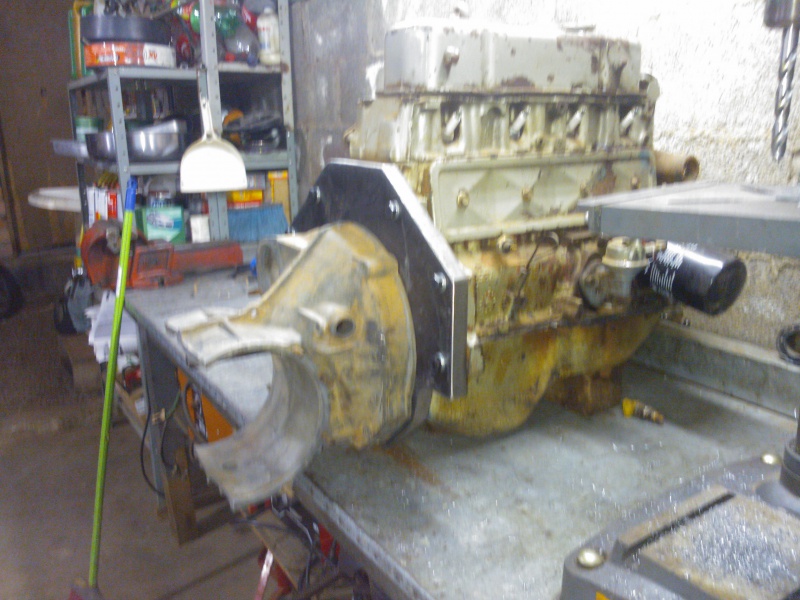

    obrigado, ae tem mais fotos adaptando motor GM 2.5 de opala na gaiola-wp_000549.jpg adaptando motor GM 2.5 de opala na gaiola-wp_000533.jpg

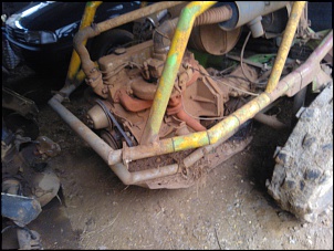

    já ta pronta, falta só pintar adaptando motor GM 2.5 de opala na gaiola-wp_000009.jpg

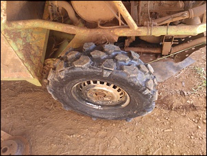

    não tem explicaçao a força q tem o 2.5 é descomunal, o AP de baixa ele é cagado não tem torque só funciona bem de alta já o 2.5 em qualquer rotaçao ele tem força e muita. e o cabeçote ficou file com os duto aberto e totalmente rebaixado o motor fico bem taxado, só tenho dó dos pneus heheheadaptando motor GM 2.5 de opala na gaiola-wp_000985.jpg
