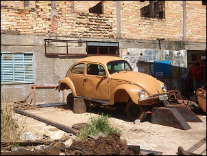

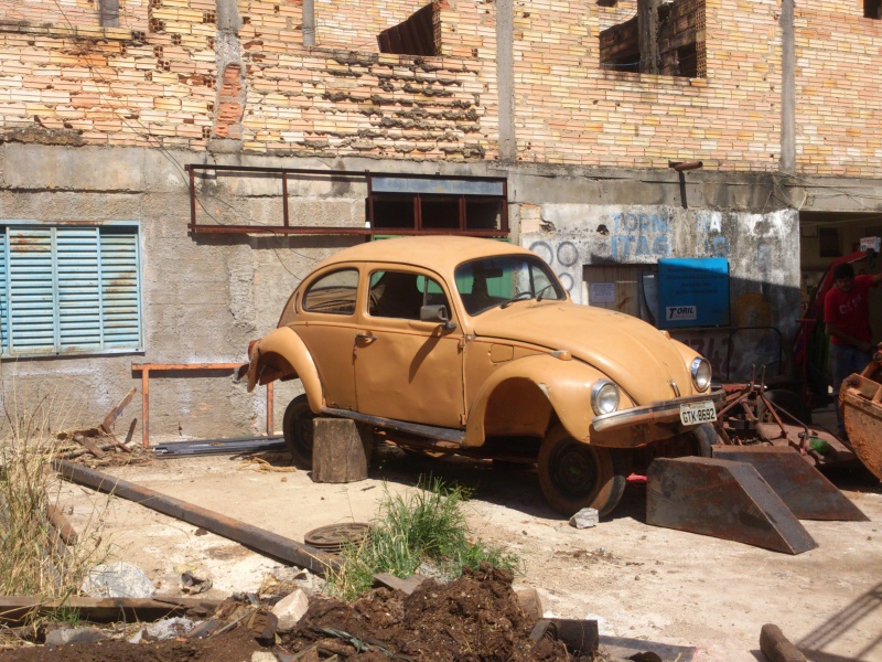

    Nova gaiola surgindo no cerrado mineiro.-dsc_5607.jpgNova gaiola surgindo no cerrado mineiro.-dsc_5605.jpg
    24/02/2014
    Bom Despacho/MG
    15
    Este foi o primeiro dia de serviço

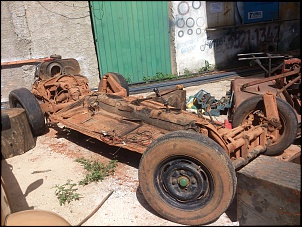

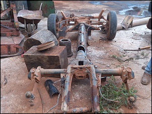

    Nova gaiola surgindo no cerrado mineiro.-dsc_5611.jpg Nova gaiola surgindo no cerrado mineiro.-dsc_5617.jpg

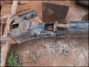

    Ae galera cortei 20 cm no chassi em z e depois soldei colocando uma chapa de reforço na lateral.
    No chão da pra ver o pedaço que cortei, agora vou colocar a caixa de volta e corta o cambão.
