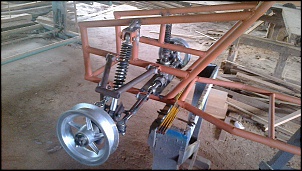

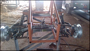

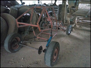

    Kart Cross - Motor Honda 200cc-2014-04-03-647.jpgKart Cross - Motor Honda 200cc-2014-04-03-648.jpgKart Cross - Motor Honda 200cc-2014-04-03-653.jpgKart Cross - Motor Honda 200cc-2014-04-03-657.jpgCaixa de Direção adaptada.

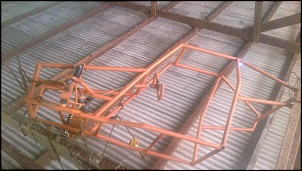

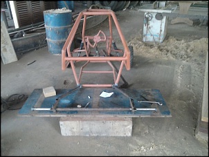

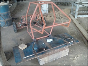

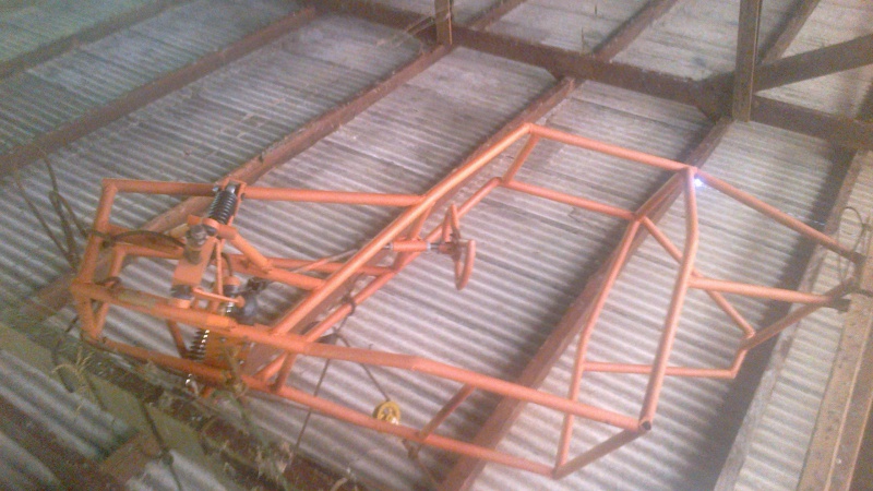

    Kart Cross - Motor Honda 200cc-2014-04-11-675.jpgKart Cross - Motor Honda 200cc-2014-04-11-676.jpgVolta as aulas o carro pendurado aguardando a próximas férias!Kart Cross - Motor Honda 200cc-img-20140508-wa0005.jpgPneus dianteiro adquirido!

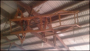

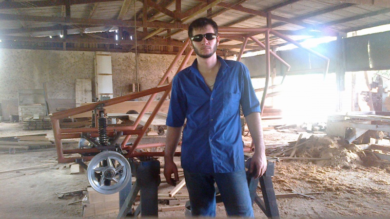

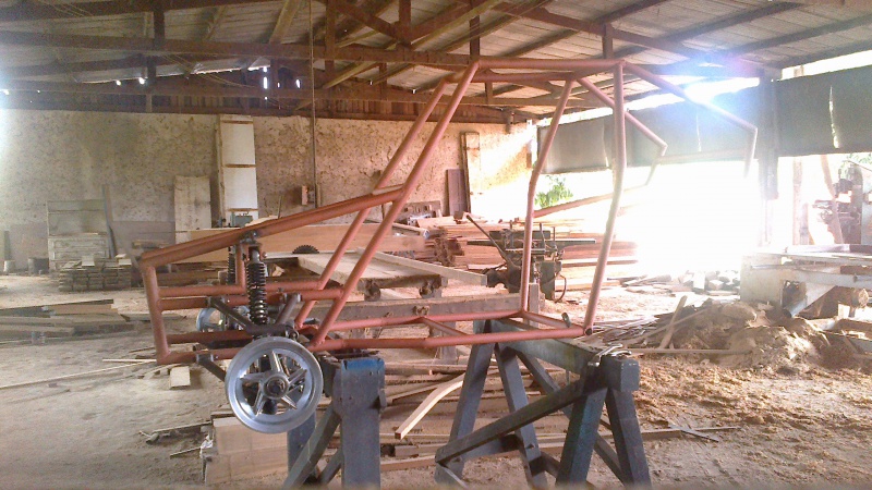

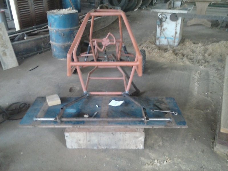

    Kart Cross - Motor Honda 200cc-img-20140908-wa0037.jpgKart Cross - Motor Honda 200cc-cam03355.jpgKart Cross - Motor Honda 200cc-cam03354.jpgKart Cross - Motor Honda 200cc-cam03353.jpgKart Cross - Motor Honda 200cc-img-20140908-wa0057.jpgMais uma pegada no projeto, devagar ele vai ficando pronto!

    Seu Kart já está muito da hora! Parabéns...
    Estou construindo um também, Será que poderia me passar algumas informações?
    >>Que rodas e pneus são esses??(dianteiro)
    >>Você fez a manga de eixo? que cubo está usando?
    >>Qual caixa de direção está usando? Vc Reduziu?

    Eai tudo bom?
    Obrigado, estou fazendo o possível pra deixar ele bem bacana. hehehe
    Respondendo as perguntas: As rodas são de rodas de carretinha, aquelas que usam em motos, elas são aro 8 polegadas, geralmente se encontra para compra-las em lojas de construção ou alguma loja do tipo. O pneu também é 8 polegadas a marca dele é levorim, é encontrado no mesmo tipo de loja.
    O O eixo eu comprei em um ferro velho e mandei um torneiro fazer a manga de eixo, estou usando os cubos do Fiat uno.
    Essa caixa de direção eu reduzi ela, porem não ficou do meu agrado, ela é inclinada e atrapalha a perna para operar os pedais de freio e embreagem, qual a caixa exatamente eu não sei pois ganhei ela de um cara de uma oficina mecânica.

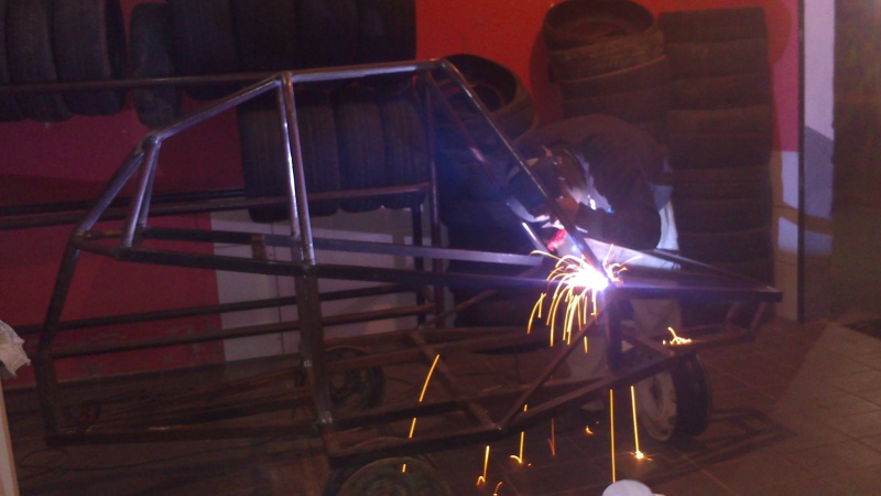

    Ola Lucas estou fazendo um tbm vou começar a fazer as partes de balanças e direçao o meu ovu fazer com balanças na frente e atras com cubos de carro e freio na 4 rodas e aros 13 pretendo colocar o motor da falcon ou tornado...
    Kart Cross - Motor Honda 200cc-10469415_10202237459919799_4432190054962268150_o.jpgKart Cross - Motor Honda 200cc-1978447_10202237455199681_808071023430536959_o.jpg

    Citação Postado originalmente por Guidachevy Ver Post
    Ta ficando legal. o meu sonho era colocar um 250 da tornado mas não deu hehehehe grana baixa.
    boa sorte na construção ai! abraço.

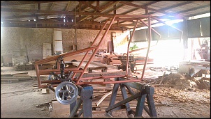

    Kart Cross - Motor Honda 200cc-cam03356.jpgKart Cross - Motor Honda 200cc-img-20140917-wa0008.jpgÉ isso ai galera, ultimas fotos da construção do ano, agora é esperar as proximas ferias pra botar o bixano pra rodar ...

    Obrigado pelas informações e Desculpe a demora..
    O meu está sendo feito de forma um pouco devagar, só vou conseguir acelerar nas férias.
    Estou fazendo a suspensão dianteira e sistema de direção.. também vou usar mangas de eixo do uno fiz um sistema para poder regular cambagem...
    Pelo que entendi, suas rudas dianteiras não possuem cubo, certo? Os rolamentos ficam dentro da própria roda e vão encaixados na manga torneada..?

    Isso mesmo Kauhan. Qualquer coisa estamos ai!
