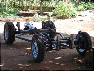

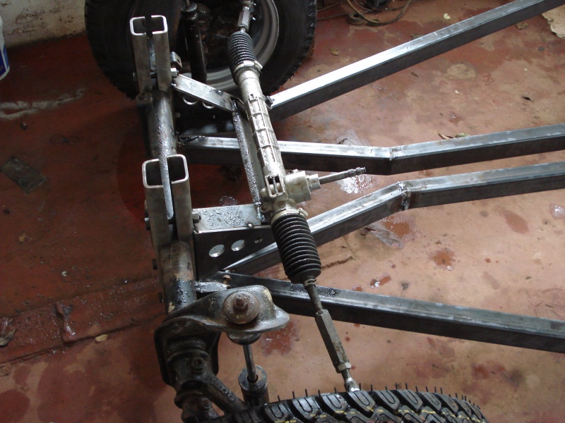

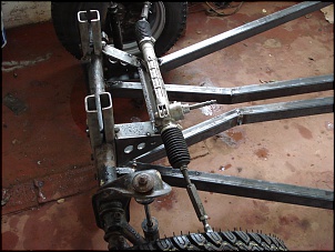

    Thumbs up Tubular,Monobloco, IRS variant II, freio a disco nas 4 rodas, chapas de aço 2 e 3mm
    boa tarde!
    eu usei uma Variant II pra fazer minha gaiola, procure por tópico:"Nova Variola surgindo" lá tem um monte de fotos e vc pode se guiar na construção da sua...usei o eixo traseiro da variant II, e um eixo dianteiro de brasília por ter freio a disco, e a partir daí começamos a montar a gaiola monobloco com estrutura tubular. veja estas fotos... Quanto ao preço de peças, aí não tem como dizer ao certo pois dependerá de onde vc vai comprar, e de que peças vai usar...

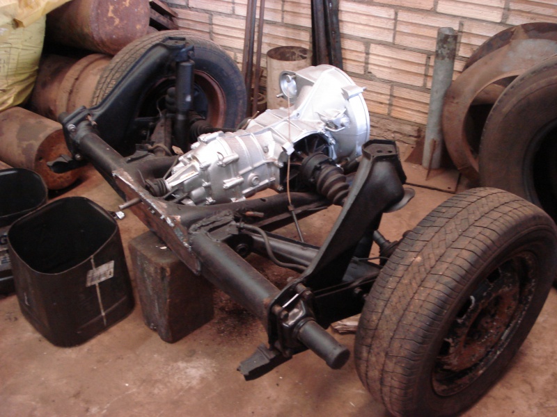

    Miniaturas de Anexos Miniaturas de Anexos Como fazer o chassi tubular?-gedc5034.jpg
    ... Em process de Fabric da nova gaiola ...
