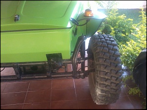

    Estou em fase final de montagem de um Baja, no qual instalei mangas de eixo sobrepostas que elevaram bastante a altura do danado!!
    Porém os amortecedores acabaram ficando com seu curso bastante limitado. A pergunta é alguem recomenda algum amortecedor mais longo, cuja adaptação não fosse muito "traumática"?? Será que existe algum que tivesse um curso maior e entrasse meio "plug and play"??
    Aguardo as sugestões de quem puder ajudar!!
    Forte abraço!!

    Na verdade não é kit pronto!! trata-se de desenvolvimento caseiro mesmo!! paralamas cortados e frente fechada com fibra de vidro!!

    aonde vc compro esses pneu e qual o nome ! ?

    São pneus 235 / 75 / 15 recapados com banda VJ 900 da VIPAL

    Esperimenta os dianteiros da F100
    o curso é bem maior e o suporte dianteiro é parecido....

    Valeu Malinovski!!
    Vou ser só um pouco chato: F100 ou F1000, ou qualquer uma, e tanto faz da Diesel como gasolina??
    de qq forma talvez o melhor seja ir a uma auto peças e comparar qual é o mais parecido com o do Fusca!!

    Esta adaptação é para alterar somente o vão livre do solo e não altera em nada o curso da suspensão.
    Então, não sei como foi feito a sua adaptação das mangas sobre-postas, porque esta adaptação é feita somente cortando o eixo da manga e soldando outra mais para baixo.
    O suporte do amortecedor que fica na parte de tras da manga não se mexe. O amortecerdor continua o mesmo e com o mesmo curso.

    uso o traseiro do corsa na dianteira.
