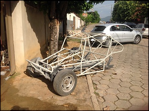

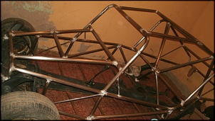

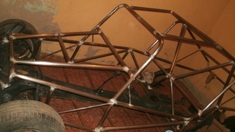

    Miniaturas de Anexos Miniaturas de Anexos -img_2029.jpg   -img_2026.jpg   -img_2028.jpg   -img_1941.jpg
    ... Em process de Fabric da nova gaiola ...

    Citação Postado originalmente por GabrielRamosVilela Ver Post
    mas está indo .. kkkkkkk
    muito show de bola cara, parabéns
    mas não acha que vai se incomodar do quebra mato ser soldado direto na suspensão e a suspensão direto na estrutura?
    desculpa o pitaco, só que se quebrar alguma coisa vai ter que ficar cortando pra arrumar
    valeu, até mais

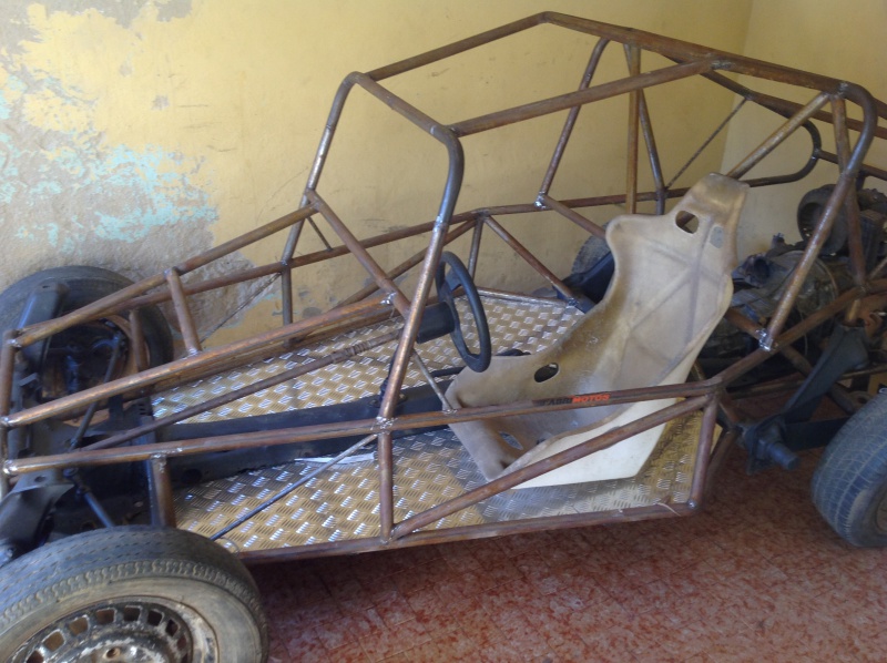

    Como está ficandooo !! Banco pronto !!
    Miniaturas de Anexos Miniaturas de Anexos -img_20140827_104428104.jpg   -img_20140827_104448391.jpg   -img_20140827_104512597.jpg

    186
    Gabriel qual a medida do tubo que vc está usando ? Diâmetro externo e espessura do tubo?
    Usuário Avatar de GabrielRamosVilela
    16/07/2013
    Coronel Fabriciano/MG
    32
    87
    1 e 1/4 usei chapa 14 ...

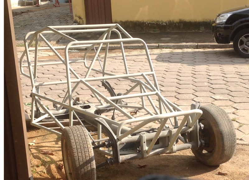

    Azul arara ... kkkk
    Escape pronto e pintura realizada !!!
    Miniaturas de Anexos Miniaturas de Anexos -2014-12-07-18.34.50.jpg   -2014-12-07-18.35.06.jpg   -2014-12-07-18.35.02.jpg   -2014-12-07-18.35.21.jpg
