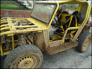

    Eu tenho uma gaiola 4x4, e a configuração dela é:
    Motor Ap 2.0 Injetado Fluxo Cruzado
    Caixa chevette 4 Marchas
    Caixa de tração (redução e bloqueio também) do lada Niva.
    Diferenciais do Omega 2.0
    Estou com um problema que não consigo desvendar... quando engato a primeira ou a ré, na hora que solto o pé da embreagem ela dá um barulho, tipo uma matelada...
    Isso só acontece na parte de trás da gaiola... já reapertei todos os parafusos dos cardã, pois achei que fosse isso, mais o barulho continua...
    Como achei que tinha algo quebrando, e nao conseguia descobrir o que era, fiz uma trilha média, e meti o pé no fundo, esperando que algo pudesse a estourar... mais sem nenhum sucesso...
    Segue uma foto da viatura.
    Abracos
    Miniaturas de Anexos Miniaturas de Anexos Ajuda com estralo na arrancada-dsc05653-large-.jpg
