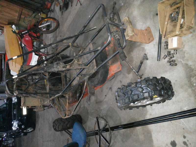

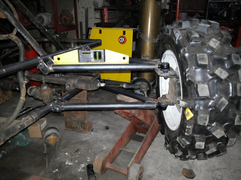

    o tempo esta curto, mais devagar ta saindo... falta fazer os pedais de acelerador,embreagem e freio. alguém tem alguma ideia
  • 12/06/2014, 12:21
    PitucoDH

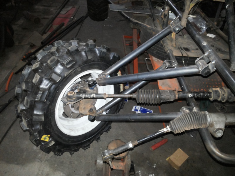

    2 Caixas de direção?? ou estou ficando louco?
    Embreagem já recomendei! o resto não entendo!
  • 12/06/2014, 20:10
    luis biagi
    Postado originalmente por PitucoDH Ver Post
    estava só testando qual caixa ia ficar melhor uma é do FIAT UNO e outra é da montana, mais a do uno vai fica melhor é mais curta e mais centralizada
  • 12/06/2014, 20:50
    PitucoDH
    ah ta! ainda bem shuashaush espero que não quebre, pois essas caixas são meio fraquinhas!

    Filipe marcon

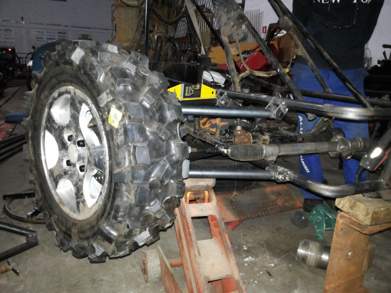

    Amigo muito bacana seu projeto!
    Tenho uma perguntas que podem lhe ajudar, em quantos graus ficou o ângulo de caster e pino rei?
    Conhece o método de Ackerman para posicionar os suportes de pivô na manga de direção?
    Abraço qualquer duvida filipemarcon@gmail.com
  • 15/06/2014, 23:38
    luis biagi
    Postado originalmente por Filipe marcon Ver Post
    e ai Filipe
    na verdade nao sei quantos graus, eu montei a parde de baixo do "A" e no de cima desloquei 5cm para traz. espero que de certo kkkkkkkk
    nao conheço esse método, como funciona??? vlw

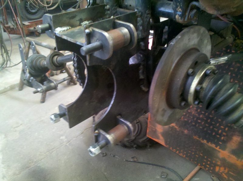

    Anexo 446110Anexo 446111Anexo 446115
    boa noite!.. Amigo poderia me dizer na ponta do duplo a de é munhão do corcel e como tu fez
    abraço...
