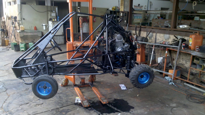

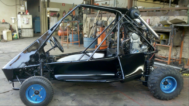

    No jogo de roda para terra seca é aro 14" da binno e no Cross é aro 13" vw gt
    a caixa de direção usamo do escort xrs, mas já compramos uma de kart de competição, o pior que ainda não deu tempo de fazer a mudança, so estamos andando com ele e gastando muita e muita gasolina hahahah ... está muito DIVERTIDO andar com ele !
    Anexo 448133
    Assim fico depois de pintar as rodas
    Anexo 448138

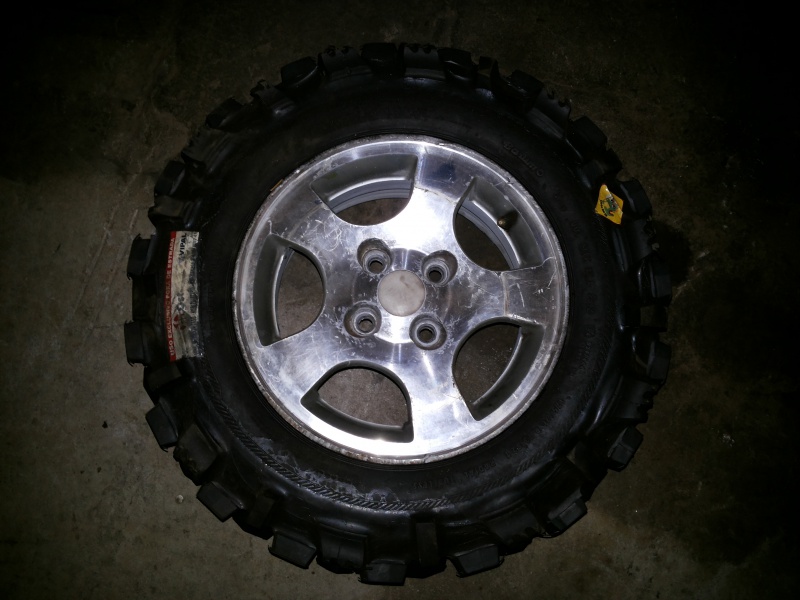

    então no meu já até comprei as rodas da tonwer aro 12" mais como to querendo por ferio a disco de moto nas rodas dianteira, ta difícil de adaptar pelo aro ser muito pequeno e o disco de moto ter uma medida meu que padrão, entao pensei em colocar um aro 13... vc tem ideia do diâmetro externo desse pneu de cross aro 13??
    abraço

    O jogo cross 13", fica igual a um jogo de roda aro 15" 185/60r15 mesma altura. 59cm com as garras.

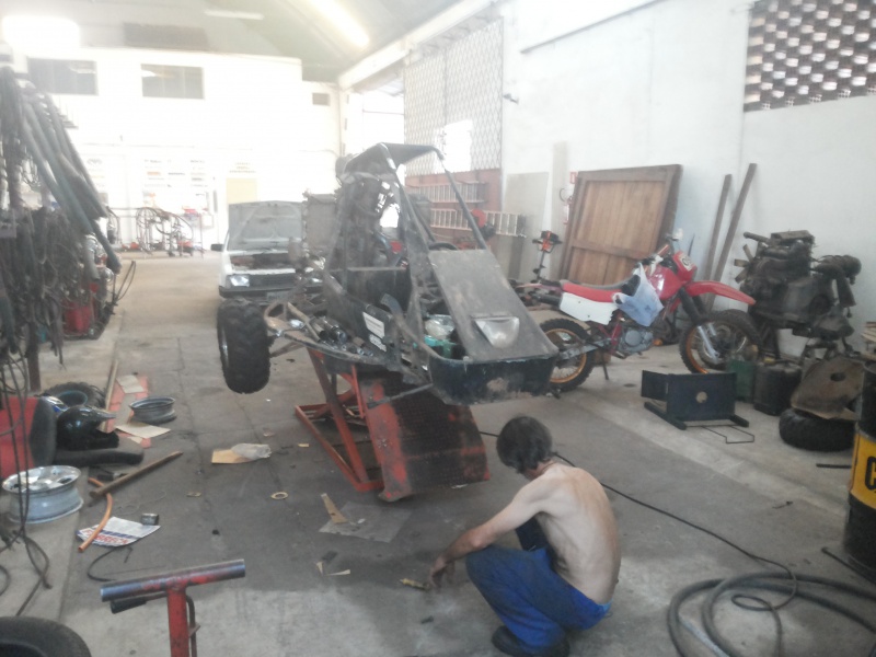

    luis biagi
    6 Anexo(s)

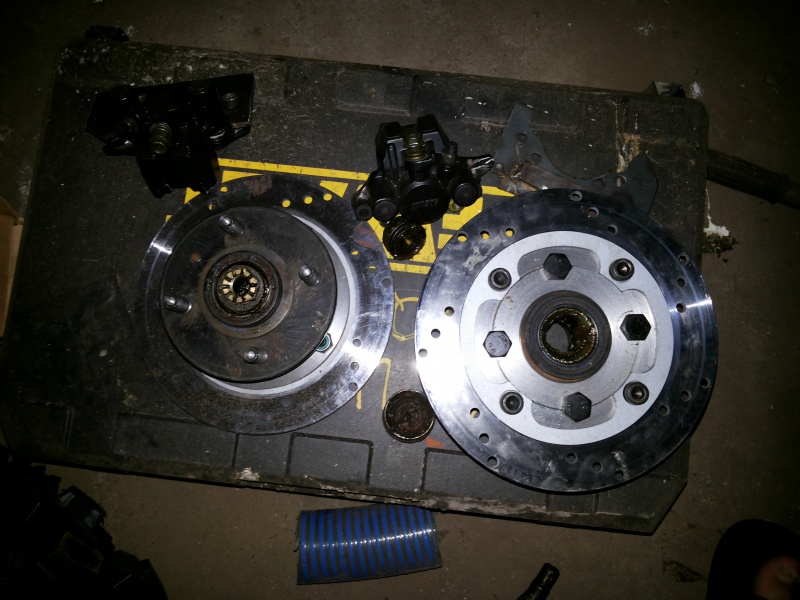

    Anexo 460034Anexo 460035Anexo 460036Anexo 460037Anexo 460038Anexo 460039
  • 22/04/2014, 00:41
    luis biagi
    Depois de uma temporada sem mexer, comecei novamente mais algumas modificações.
    refazer susp. dianteira, alongamento do chassi, freio a disco na dianteira, aro 13, caixa de direção e por ai vai...
    tem muito trabalho pela frente
