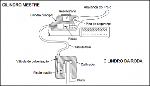

Beleza pessoal,

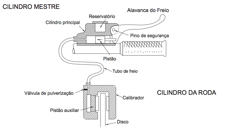

Tenho uma gaiola , e gostaria de por um freio de mão hidráulico (figura 01), porém minha gaiola tem freio a tambor na traseira, gostaria de saber se eu colocar a alavanca (igual da imagem) eu necessitaria colocar uma válvula OR ( figura 02), pois estaria usando o mesmo tubo do freio do pedal, caso não colocar a válvula o pedal ficaria acionado quando estivesse utilizando o freio demão, assim não terá a possibilidade de usar um enquanto o outro estiver sendo uzado.
Figura 01
Figura 02
Minha intenção é que fique parecido com este projeto porem utilizando freio de tambor
Porém aonde o cano esta conectado é justamente aonde sera conectado o cano do pedal.
Qualquer informação que vocês poderem ceder eu ficaria bastante grato.
