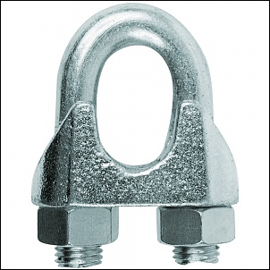

    Boa noite,
    Beleza acho estou com grandes "problemas" em relação a minha gaiola, pois comprei ela agora e sei que ela foi encurtada 30 cm (chassi de brasília), agora necessita trocar o cabo de embreagem, pois o sujeito que me vendeu cortou a parte aonde tem a rosca que vem a ser a parte aonde ajusta a embreagem (creio eu).
    Alguém de vocês saberia como resolver esse "problema" .
    Obrigado desde já..
    Obs.: Sou novo por aqui, porém não sei se postei essa duvida no lugar correto caso não esteja gostaria que me informasse

    tem que usar esses grampos pra prender cobos de aço, eu tinha colocado 2 na minha e ficou bom, ahi vc corta um pedaço do cabo que fica exposto, tipo lá perto do cambio, e emenda a outra parte da rosca, simples assim.
