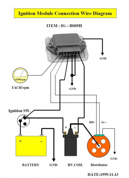

    Tenho um Gurgel com motor VW 1600 e comprei um kit de ignição eletrônica hall ( modulo 7 pinos e Bobina do gol MI).
    Alguém tem o passo a passo para a instalação desse kit ?
    Todos os videos e instruções que vi para a instalação são com bobinas cilíndricas, queria saber como faz a instalação com a bobina do MI.
    Obrigado.

    Se não me engano é esse aqui....-311910d1316193662-esquema-de-ligacao-modulo-7-pinos-sensor-hall-3-fios-clipboard01.jpg

    a bobina deve ser do gol ap mi que tem só dois pinos, se tiver 3 não tem como ligar, ahi eh no mesmo esquema um vai no pós chave e o outro na central de ignição

    Uma perguntinha, esse GND é a sigla usada para terra ?
    Sendo assim, a carcaça do modulo tem que ser aterrada também ?
    A de 3 pinos é só desconsiderar o do meio, e ligar o positivo e negativo que são os dos bordos, no meu fusca tenho uma com 3 pinos em distribuidor aranha...
    Obrigado.
    Eu acho que seja por garantia, mas ela é pra funcionar apenas com o aterramento ''nos fios''......

    bom saber!!! aqui no ferro velho tem bobina 3 pinos de sobra!!! já de 2 nunca achei uma que funciona!!!
