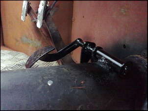

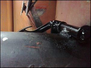

    Boa tarde tche...fiz um acelerador para minha gaiola derepente ajude alguem,usei um pedal velho,um cano qe vai soldado em cima do tunel,um guia para o cabo do acelerador,e um outro cano mais pequeno q vai dentro do guia e dentro do cano soldado em cima do tunel,e duas arruelas.Espero ter ajudado alguem.
    Acelerador para fusca e gaiola.-20062013345.jpgAcelerador para fusca e gaiola.-20062013346.jpgAcelerador para fusca e gaiola.-20062013347.jpgAcelerador para fusca e gaiola.-20062013348.jpg
    Valew galera....

    legal o esquema.... foi assim que fiz a embreagem do meu kart cross, e fico bom.
