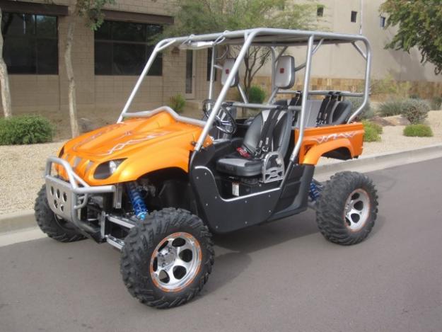

    Pois é, foi isso que quis dizer sobre motor atras não dá certo no seu modelo, mas sei lá, talves eu esteja errado, toca pra frente sua ideia pois nada é impossivel com persistencia.
    dá uma olhada nesse modelo, vê se isso que vc quer:
    Anexo 416990
    o nome é Yamaha Rhino (se não em engano é 4x4 - 600cc).

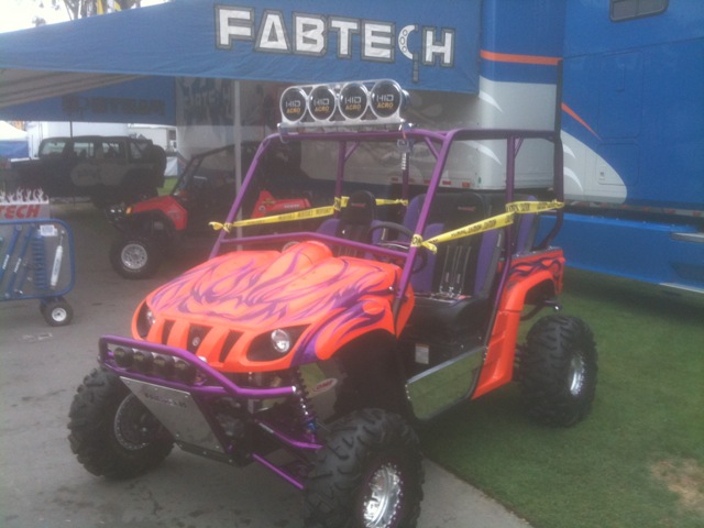

    Motor dianteiro em um kart cross 2 lugares - alguem ajuda me passa algum projeto-2006-yamaha-rhino-05.jpg Motor dianteiro em um kart cross 2 lugares - alguem ajuda me passa algum projeto-2006-yamaha-rhino.jpg Motor dianteiro em um kart cross 2 lugares - alguem ajuda me passa algum projeto-photo-722640.jpg
    Agora deu certo! desculpa aí a repetição.

    Na verdade isso foi o mais próximo que eu encontrei de um hummer. É uma estrutura tubular com carenagem. é só fazer diversas adaptações para chegar "próximo" do seu projeto.
    foi só pra ilustrar mesmo.
    ah, respondendo sua pergunta, usa metalon que dá uma resistência bem maior. sugiro fazer o chassi em metalon 50x30x2mm, o resto pode diminuir a bitola e a espessura.
