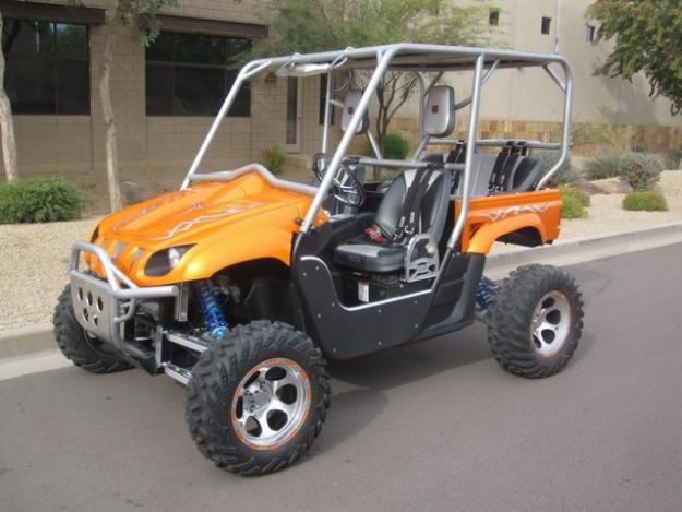

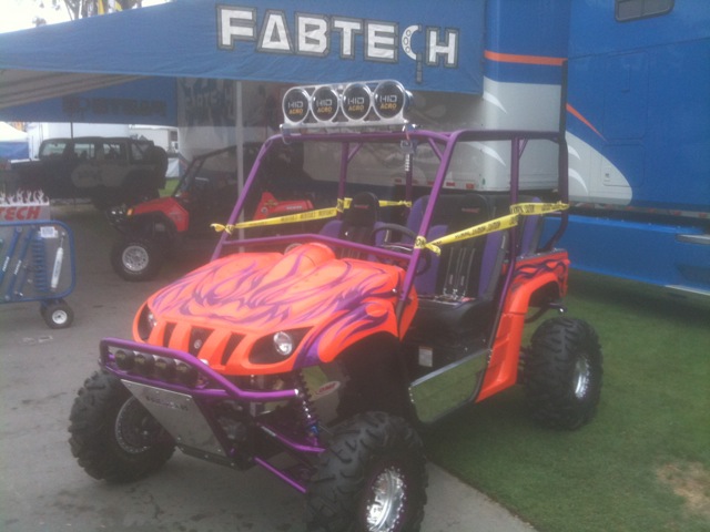

    Pois é, foi isso que quis dizer sobre motor atras não dá certo no seu modelo, mas sei lá, talves eu esteja errado, toca pra frente sua ideia pois nada é impossivel com persistencia.
    dá uma olhada nesse modelo, vê se isso que vc quer:
    Anexo 416990
    o nome é Yamaha Rhino (se não em engano é 4x4 - 600cc).
    Desculpe, a imagem não apareceu antes. vou tentar aqui:
    Anexo 417043 Anexo 417044
