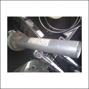

    Pessoal, comprei uma Barrica de 25 litros pra fazer o tanque da minha gaiola, segue anexo o modelo:
    Gostaria de saber se alguém tem idéia de como utilizar algum tipo de boia ou sensor pra marcador de combustível.

    bem fag, tem uma boi de tanque para retores e maquinas que é tipo um canudo de aluminio, talvez vc consiga adptar na barrica em pé, mas eu acho que vc deveria ir em uma auto peças com muito tempo pegar um vendedor com paciencia com a barrica na mão e ver se acha uma boia que de para adptar....
    é tipo essas aqui uma delas é da fiorino.... a outra não sei o que é mas de maquinas é assim....depois é achar o marcador compativel...
    -boia-do-tanque-sensor-de-nivel-tubular-premio-fiorino-vp8022_mlb-o-194519974_5463.jpg-boia-do-tanque-kombi-gas-diesel_iz293xvzmxpz1xfz10740699-293-1-o.jpg
