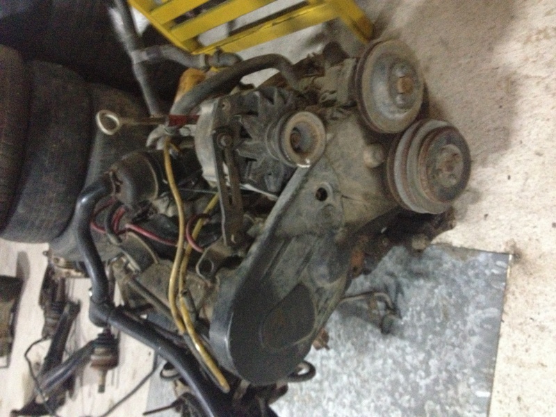

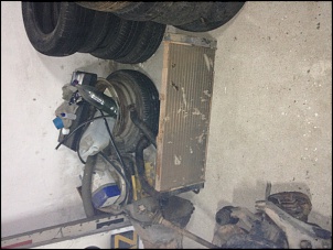

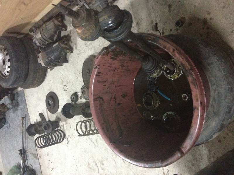

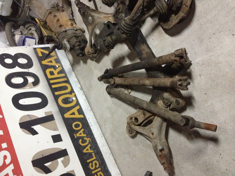

    Galera,

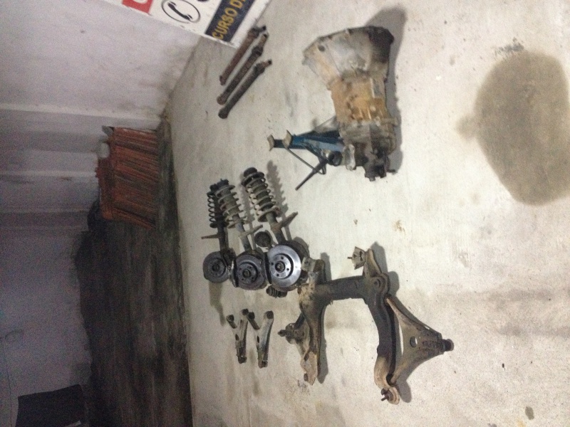

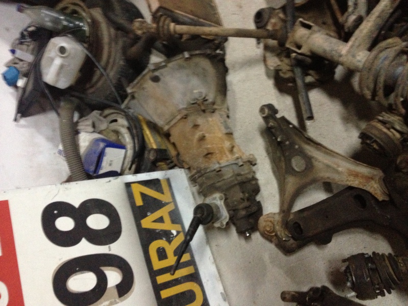

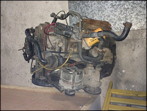

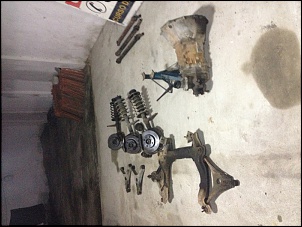

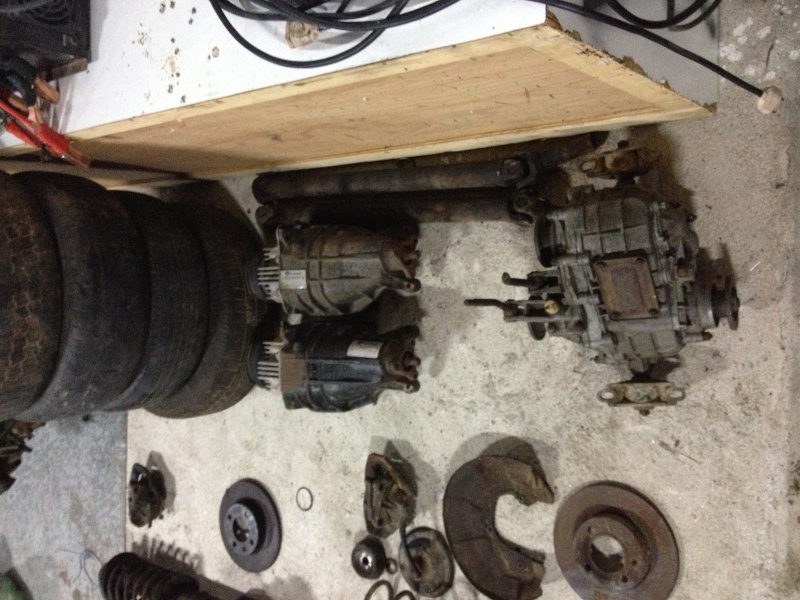

    Após tentar colocar freio na minha gaiola 4x2 e nada de sucesso, resolvi fabricar logo a minha 4x4 da maneira "correta" e emplacar.. não que eu não vá emplacar essa 4x2, mas devo fazer até o chassi dessa 4x4, deixar tudo montado, e juntar dinheiro para uma carroceria pronta.. enfim
    paguei 2450 por:

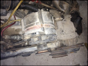

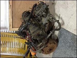

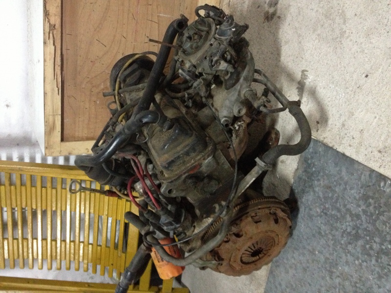

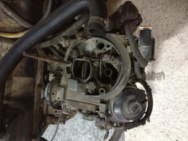

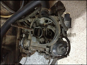

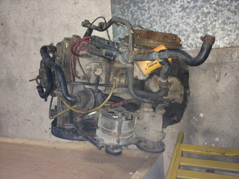

    motor ap 2.0 (radiador, motor de partida, etc~ vi ele funcionando.. e estava 100%)

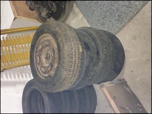

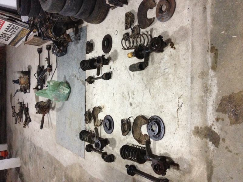

    4 aros 13 com pneus lascados para teste da suspensão..
    caixa chevette 4m
    3 cardans chevette

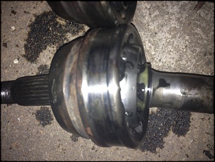

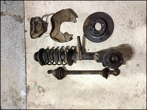

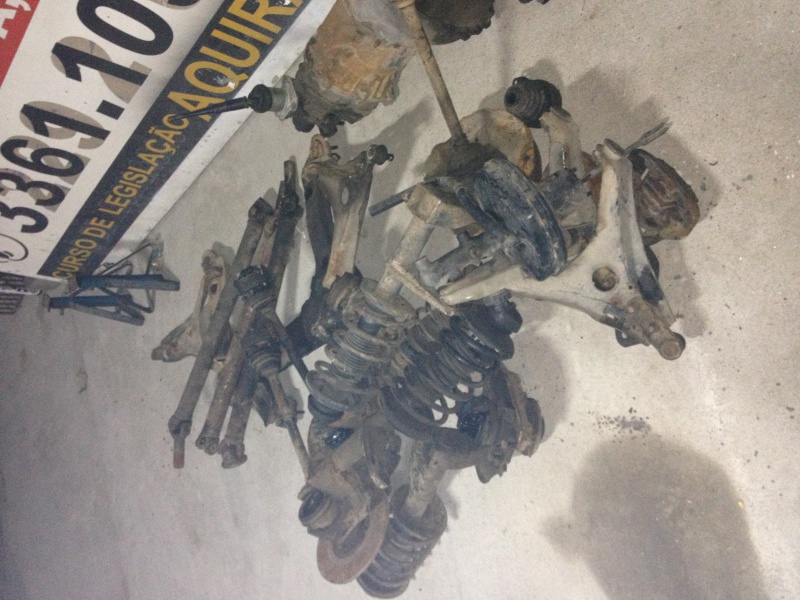

    4 suspensões do gol completas (uma veio até com agregado.. as balancas, molas. homocinéticas, amortecedor, etc..)
    direção hidráulica do santana completa com a bomba e etc

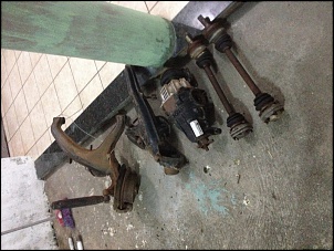

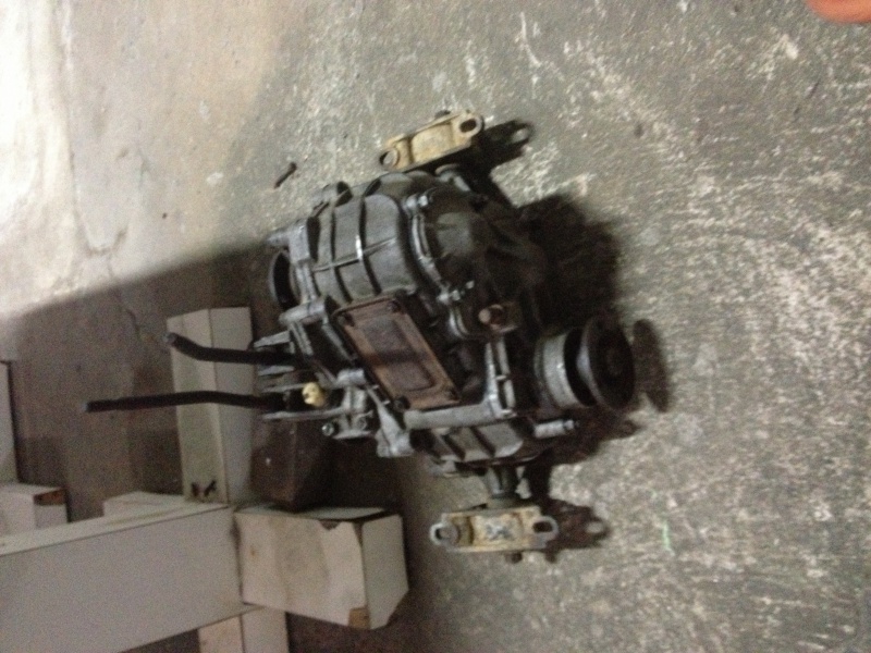

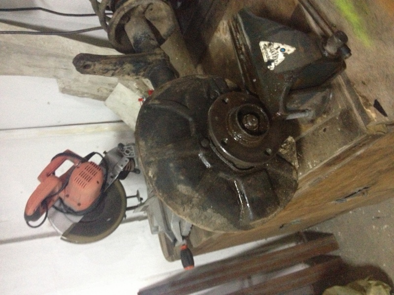

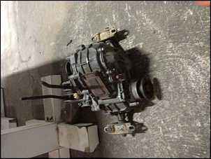

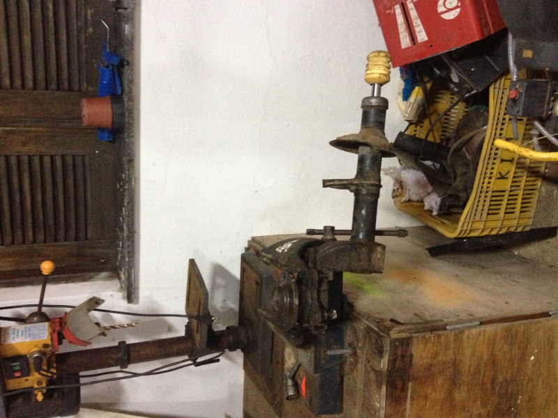

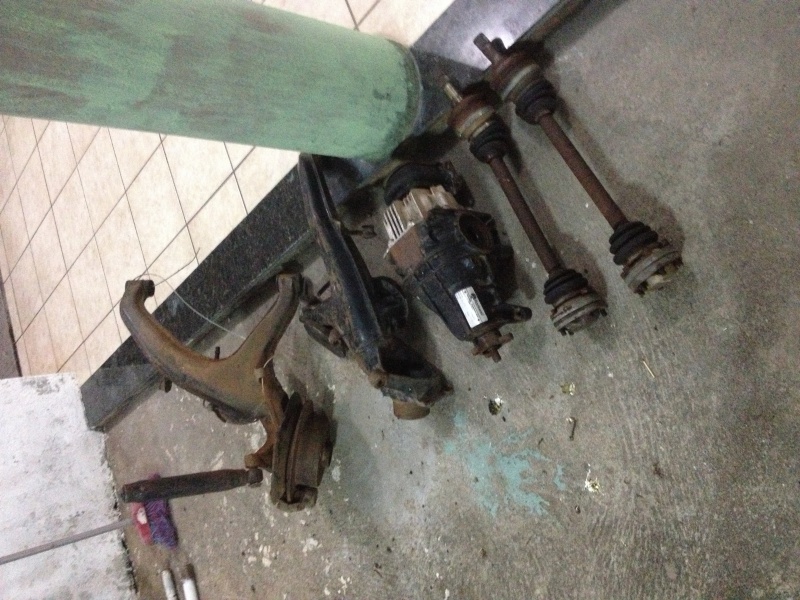

    o sistema que farei será utilizar os diferenciais do omega 2.0 e uma caixa de transferencia do niva.. já tenho eles completos.. só preciso fazer o serviço nas tulipas do omega.. e só consegui encontrar duas aqui.. ainda estou procurando as outras 2, acho que conseguirei comprar em breve..

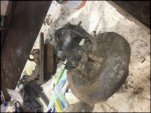

    já desmontei todo o conjunto de suspensão, estarei começando a projetar o chassi essa semana.. abraços!!

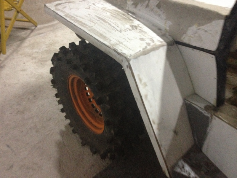

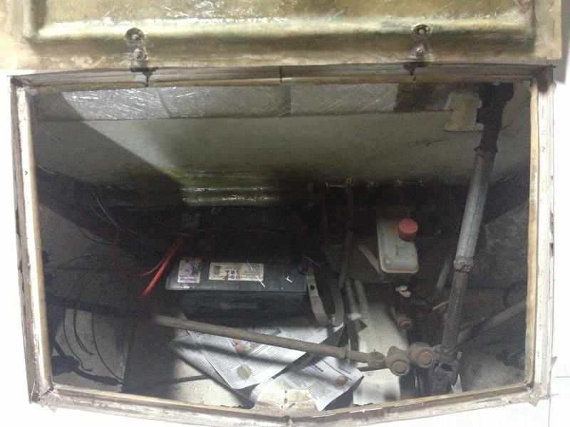

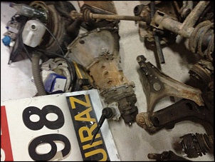

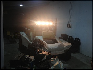

    Mais uma 4x4..-img_0624.jpgMais uma 4x4..-img_0623.jpgMais uma 4x4..-img_0622.jpgMais uma 4x4..-img_0621.jpgMais uma 4x4..-img_0620.jpgMais uma 4x4..-img_0558.jpgMais uma 4x4..-img_0557.jpgMais uma 4x4..-img_0556.jpgMais uma 4x4..-img_0554.jpgMais uma 4x4..-img_0553.jpgMais uma 4x4..-img_0550.jpgMais uma 4x4..-img_0549.jpgMais uma 4x4..-img_0548.jpgMais uma 4x4..-img_0534.jpgMais uma 4x4..-img_0533.jpgMais uma 4x4..-img_0532.jpgMais uma 4x4..-img_0531.jpgMais uma 4x4..-img_0530.jpgMais uma 4x4..-img_0529.jpgMais uma 4x4..-img_0528.jpg

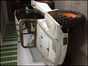

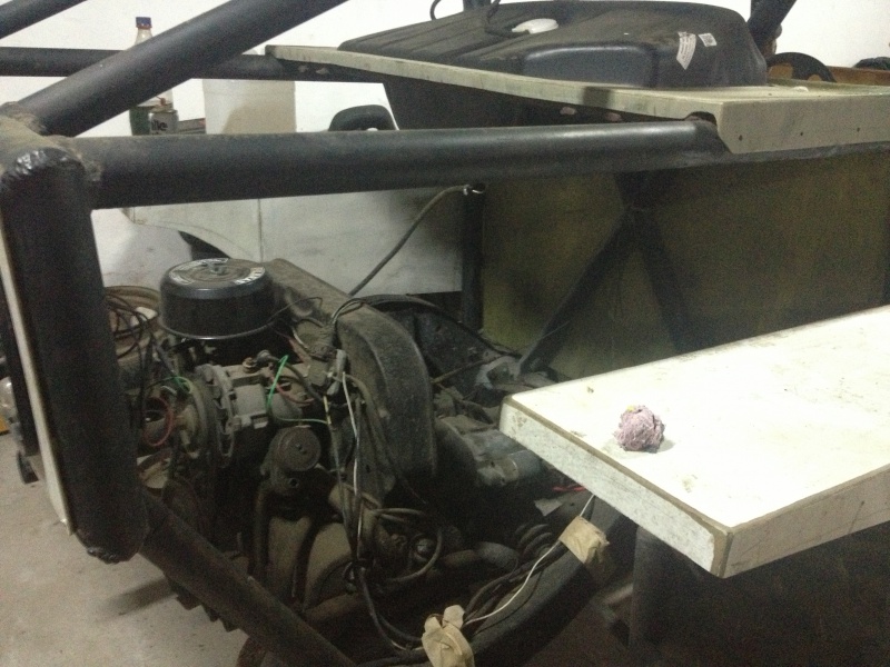

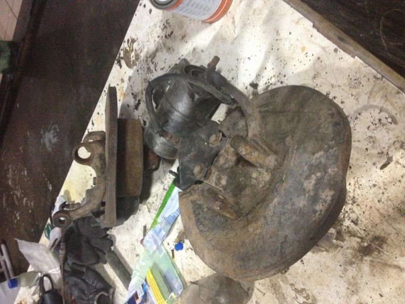

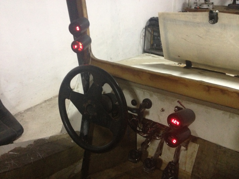

    Mais uma 4x4..-img_0527.jpgMais uma 4x4..-img_0526.jpgMais uma 4x4..-img_0525.jpgMais uma 4x4..-img_0524.jpgMais uma 4x4..-img_0523.jpgMais uma 4x4..-img_0461.jpgMais uma 4x4..-img_0460.jpgMais uma 4x4..-img_0459.jpgMais uma 4x4..-img_0458.jpgMais uma 4x4..-img_0457.jpgMais uma 4x4..-img_0456.jpgMais uma 4x4..-img_0455.jpgMais uma 4x4..-img_0454.jpg

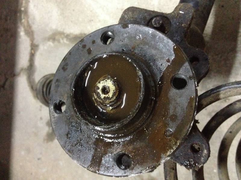

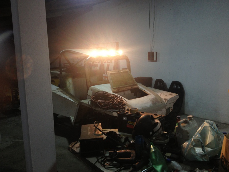

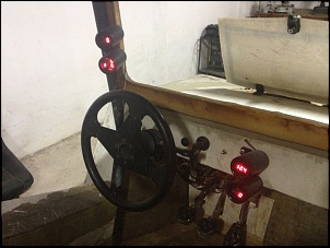

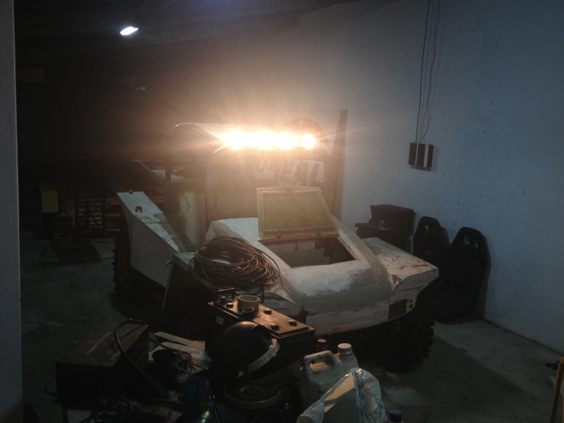

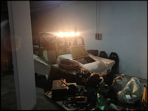

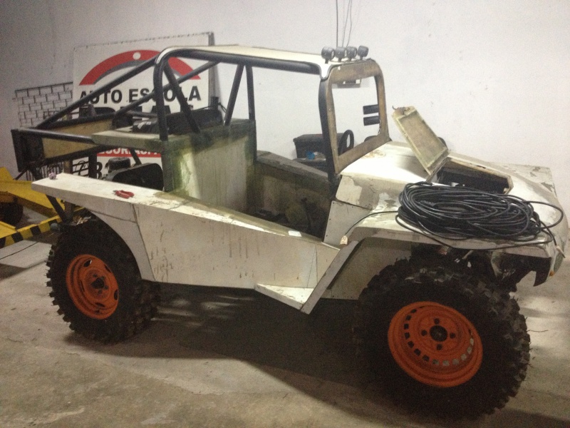

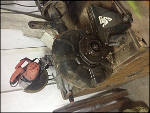

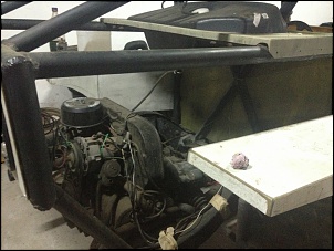

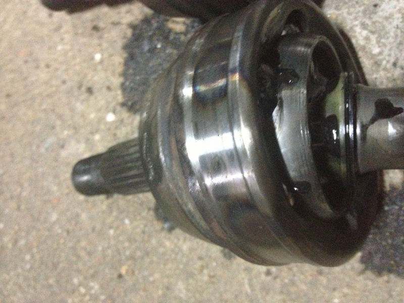

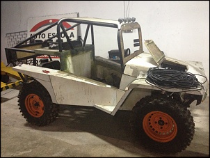

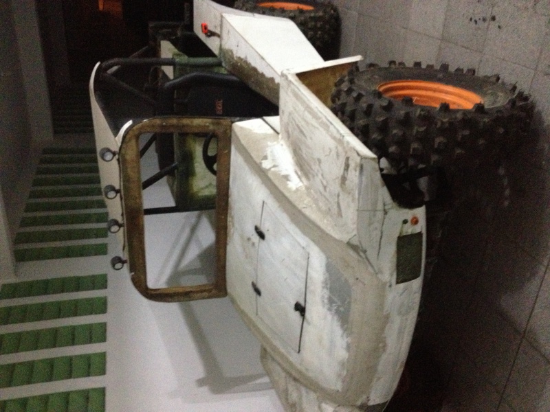

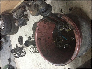

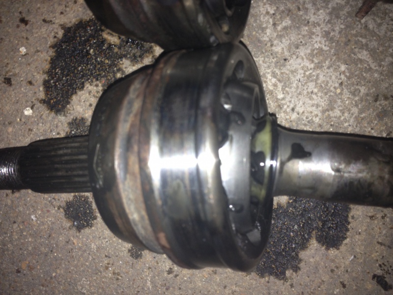

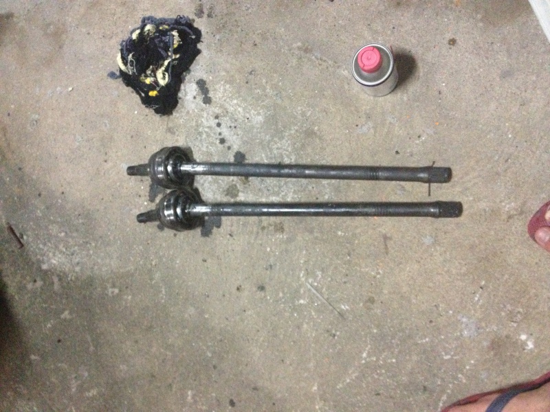

    Algumas fotos das peças e da minha gaiola passada.. ficou beem pesada.. até pensei em trocar o motor boxer dela pelo ap q comprei e me aquetar.. talvez até faça isso.. mas por enquanto eu ainda estou pensando em deixa-la assim.. depois postarei as notas fiscais das compras que estou fazendo.. colocarei para pintar a caixa de marcha, as homocinéticas, enfim.. tudo.. só que só pintarei depois de terminar o chassis.. abraços!!

    estou procurando tulipas aqui na minha cidade, mas após duas semanas procurando e achando de 300 reais a peça no local mais barato, estou quase "desistindo" da procura ao vivo e a cores, alguém sabe de algum local que venda as tulipas? abraços!
    04/04/2007
    Criciúma/SC
    1,954
    Oliveira, aqui tem um pouco mais barata
    Eixo Traseiro Do Omega 92 A 98 - R$ 80,00 no MercadoLivre
