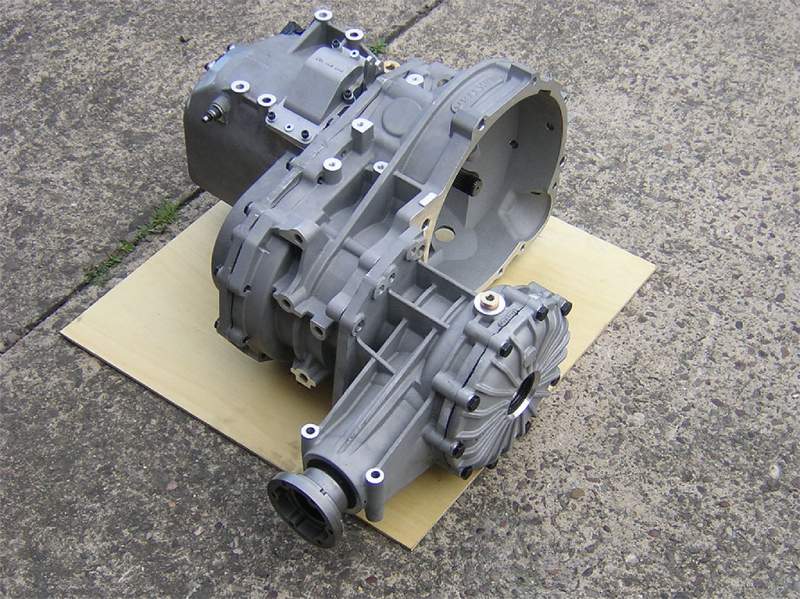

    é pra ser essa aqui a bicha cambio ecosport 4wd ??-383465-amarok-picape-media-da-vw-4wd-transverse1.jpg
    mas o que pretende fazer com ele...?

    mali, esse cambio só da traçao em um lado? ou o diferencial tem o encaixe meio lateral nele? ou o motor dianteiro é transversal? nao entendi muito bem esse cambio.. já vi um desses aqui nas sucatas faz algum tempo.. abracos!

    esse não é da amarok ? eu vi esse tambem !!!
    no topico tava escrito...'' um exemplo é o da ecosport''
    da amarok não tem como ser assim pois este é para cambio trasnversal sem reduzida.....
    oliver no buraco maior da foto vai ancaixado o motor, e dai nos buraco menor da lateral sai as homocineticas dianteiras para cada bordo e o comprido de tras sai a tração traseira....
