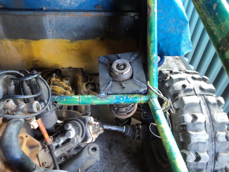

    Estou melhorando a minha gaiola e ai vai a comfiguração que pretendo montar nela Gaiola AP 2.0 + Caixa 4m Passat + Reduzida com Cruzeta + Dirreção Hidraulica.
    Gostaria de sujestoes e criticas de alguem que fez algo semelhante e que posa me ajudar, no decorer do projeto eu vou postando fotos dela, e se algem tiver de algum projeto semelhante sera de grande importancia.

    E a suspensão, vai usar qual?
    08/01/2013
    São Jorge D`Oeste/PR

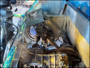

    A suspenção traseira vou deixar os facões originais do fusca e soldar nele o facão da kombi pra adaptar as reduzidas, e colocar as molas e amortecedores traseiros do santana pra reforçar a suspenção semelhante a este a baixo, a do Diogo_Czuika aki do forum

    amigo gaste um pouco mais e faça com bandejas, que ai sua gaiola não vai sair pulando......

    Eu uso o chassi da variant ii + irs e adaptei os telescópicos da dianteira que são os mesmos do gol... Fica muito macia..

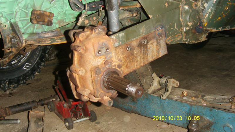

    amigo as redução inverte sentido de rotação
    Obrigado nito Bortese.
    Só que, qual ou de que redução é essa a que você se refere? Tenho um buguinho com motor boxer e sou louco para usar um motor AP só que com caixa de marcha também do AP, nada de adaptador. Desculpe essa minha pergunta de quem não saca nada. Valeu.
    Márcio Humberto
    Band 89-Toyossauro
    Fibra-4P-TDI-LDA-5M-11x35-AC-VE-DH-Biselli-FDx4-Bloqueiox2-Flutuante
    "Tem coisas que a gente não perde, se livra."
    Usuário Avatar de vinijost
    21/10/2008
    Porto Alegre/Igrejinha RS/RS
    34
    1,358
    estas reduções vem nas kombi antiga que usam cruzetas. o wust0 postou ali em cima uma foto do diogo czuika. essa caixa que tem na ponta de eixo é da kombi antiga. saou so 2 anos da kombi com essa redução..
    Valeu vinijost, resposta 100%!!
    Você sabe dizer qual a relação dessa redução? A viatura fica muito reduzida, ou seja, diminui muito a velocidade e aumenta a força ou é coisa imperceptível? Obrigado.
    MH
    vinijost bom eu vou usasar a caixa de marchas do passat 4m e as reduzidas da kombi, este sistema de cruzetas, de fato só foi fabricado por dois anos e eu consegui encontrar esta num ferro velho aki perto.
