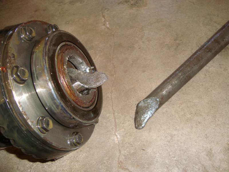

    o segredo e fazer sem as aruelas de calço só fazer a rosca mais grossa mesmo que não tem ero, na minha quebrava os eixos bem ali perto do cambio

    Citação Postado originalmente por miguéh Ver Post
    hehehe.. quando usava caixa de fusca com meu ap 2100 quebrei 11 pontas de eixo neste mesmo lugar. depois troquei pra caixa de variante 2 e o que encomodava era a ré.. agora que uso caixa de gol e reduzida da kombi nada mais encomoda. e to fazendo 4x4 agora. valeu!
