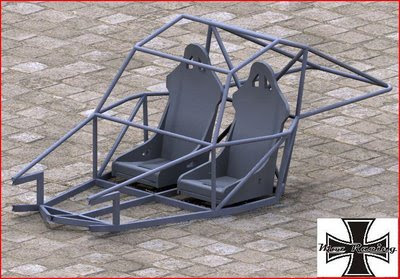

    Da uma olhada nessa !!!!!
    Miniaturas de Anexos Miniaturas de Anexos Como construir uma gaiola...-a_gaiola_279.jpg

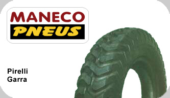

    Os pneus: Como vc pretende fazer trilhas o melhor é que vc coloque um pneu de perfil alto com aro grande para elevar a altura livre, um coisa que eu fiz foi foi pegar o centro de uma roda do fusca (aro 15) e soldar o aro de uma roda 16 assim eu pude colocar o pneu garra da pirelli (aro 16). Mas antes eu tinha colocado pneus e rodas da D20 largos (ñ lembro das medidas) quebrei dois cambios de fusca!
    Se deve encurtar: Eu encurtei e achei muito bom assim ela ñ enrosca muito já que ñ dá pra elevar tanto a altura do solo tirei cerca de 50 cm
    Sobre os tubos nao sei te responder
    Tipo de estrutura nao entendi vc queria dizer modelo?
    Miniaturas de Anexos Miniaturas de Anexos Como construir uma gaiola...-pirelli_garra_171.jpg   Como construir uma gaiola...-chassi_174.jpg

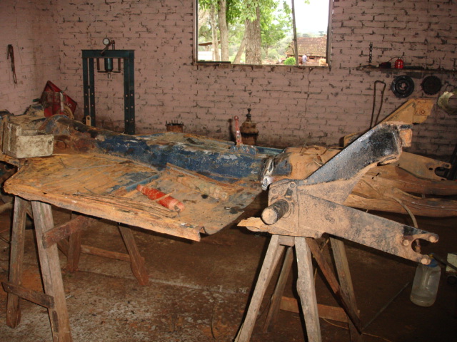

    Minhas fotos
    Ai esta uma foto no dia que conrtamos a chasis +- 50 cm.
    Vou tentar manter atualizado.
    Toda ideia e bem vinda
    Abraços a todos.

    O chassi encurtado dá um p**a diferença!!!
    Uma dica: No assoalho solda umas barras de tubo ou metalon, formando um espinha de peixe por baixo do assoalho. O meu asssoalho foi pro saco esse findi, não vi uma pedra e passei por baixo dela, o assoalho descolou do chassi
