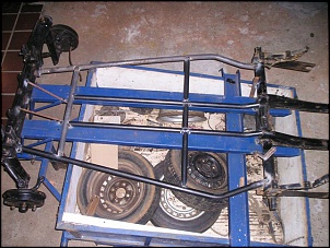

    E ai Terlan e Adones poq vcs ñ fazem como eu corta o chassi do fusca e joga fora faz tudo tubular vou postar foto a distancia da suspenção dinteira até o tubo onde fica a barra de torção é de 1600 mm na parte + larga é 1200 mm mais alguma duvida é só perguntar.
