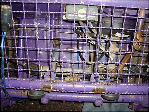

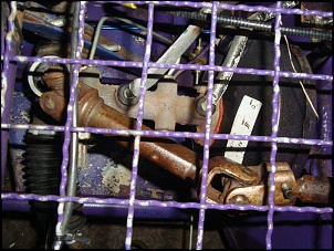

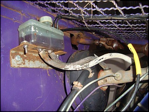

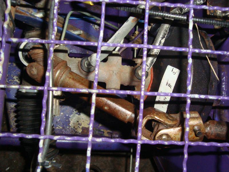

    Tem como vc tirar foto da caixa direção do corsa instalada por favor?

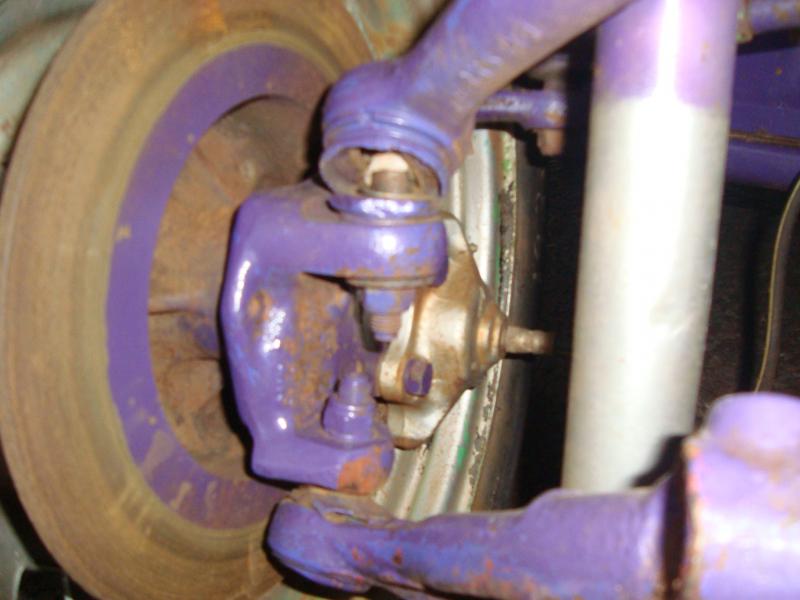

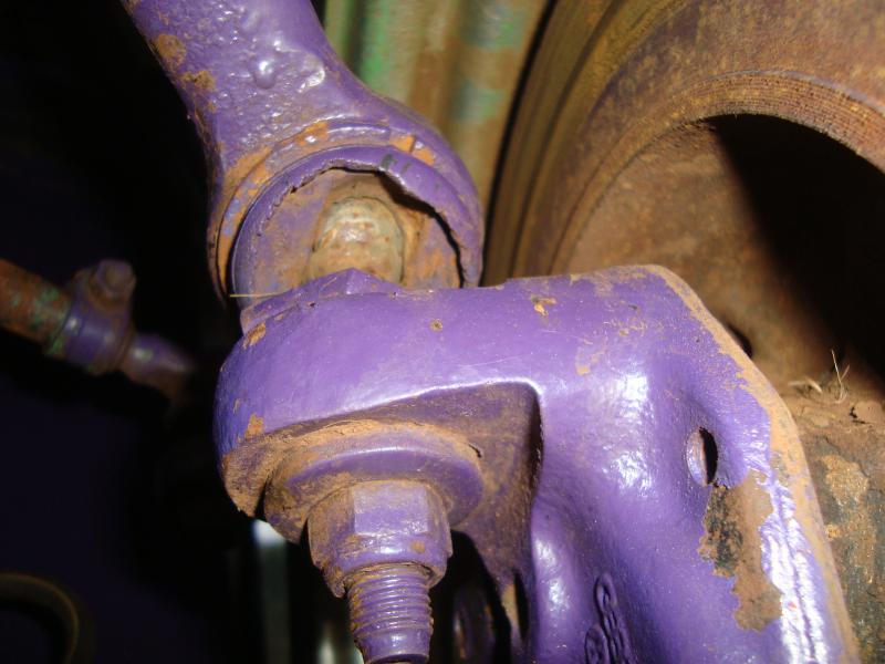

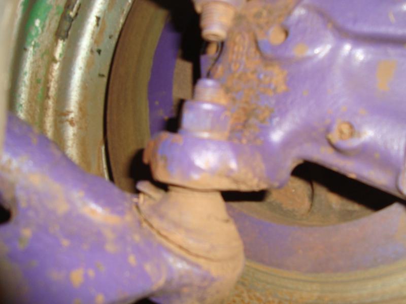

    -dire-o-gaiola-002.jpg-dire-o-gaiola-003.jpg-dire-o-gaiola-004.jpg-dire-o-gaiola-005.jpg-dire-o-gaiola-006.jpg-dire-o-gaiola-008.jpg-dire-o-gaiola-009.jpg-dire-o-gaiola-013.jpg-dire-o-gaiola-014.jpg-dire-o-gaiola-016.jpg-dire-o-gaiola-017.jpg-dire-o-gaiola-011.jpgaqui estão as fotos, bom oq eu fiz foi fazer 2 suportes de cantoneira bem reforçados e desbastar onde encaixa na caixa de direção, a caixa do corsa já tem essa vantagem pq tem o suporte fica facil de instalar, os pivôs usei do fusca cortei as duas barras do corsa e do fusca e fiz a emenda onde precisou, usei a cruzeta de direção acho que eh de escort pq estava escrito ford nelas e fico show, eu uso servo-freio ahi tive que deslocar o reservatorio pq ficava raspando na barra de direção de quebra vai umas fotos da situação deploravel que se encontram os pivôs, folga nem tem já estão de férias no mais é isso se quizer alguma foto mais detalhada só pedir vlw

    Amigos eu tinha montado o setor do pálio na minha gaiola.. na primeira trilha que fiz perdi o controle em uma curva e bati no barranco e simplemente ESTOROU o centro do setor. Isso aconteceu porque os bracinhos de articulação foram reforçados com cantoneira de 5/8" . Por isso sugiro amigos que reforcem os bracinhos com cantoneiras e fixem bem o setor.

    em uma trilha já com esse setor dei uma boa pancada com a roda direita em uma pedra, a gaiola fico atravessada na rua e não chego nem entortar os braços viro td pro lado a direção mas sem danos, já com a de fusca cada trilha que ia a barra da direita voltava que parecia um cabo de guarda-chuva rsrsrs essa por inquanto esta aguentando bem, eu tinha pegado no ferro-velho uma de monza que eh bem reforçada mas não teve jeito de caber, essa ate agora funciono bem mas se tiver lugar coloca a de monza que eh td mais reforçado, pelo menos olhando e o peso que tem

    Valeu pelas fotos, é pra ter uma noção de você fez!!!
