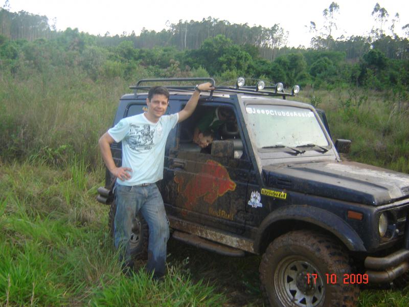

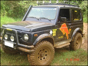

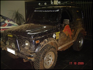

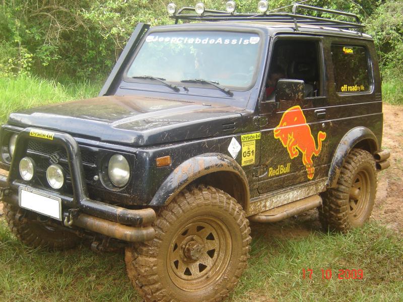

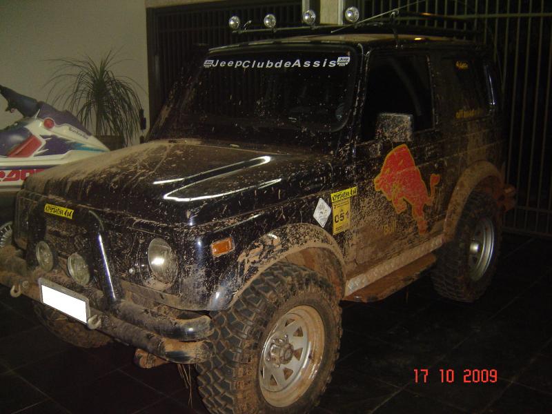

    Olá amigos,
    seguem as fotos e impressões do SAMURAI, alguns problemas encontrados e as soluções que ainda estou fazendo.
    respondendo: Marvin CPS, os pneus pegam um pouco sim, o Jipe estava com as molas cansadas, mandei arquear e trocar algumas quebradas, melhorou bastante pq ficou mais alto. Philipe, ta ai a maquina.
    Antes das trilhas: tirei todos os vazamentos de oleo, troca de rolamento do diferencial traseiro, e freio traseiro.
    Fiz duas trilhas:
    Lama e alagado: maravilhoso, perfeito, sem comentários.
    Erosão, pedras, cascalhos subidas ingremes: Aí a coisa pegou, o carburador inclinado (subida) dava excesso e o motor morria mesmo em alta, numa quase voltei rolando, e fiquei mto na mão devido a isso, tirando isso em outros desafios foi bem, ahh exceto pela fritura da embreagem.
    soluções após falar com varios amigos do fórum, da lista, das trilhas, em especial o Alexandre X e Juliano Nitsch.
    Reinstalação da injeção
    Troca da embreagem (ainda nao sei oq faremos)
    Xcrawler 4.16
    bloqueio traseiro lock right.
    Acho q vai ficar uma receita boinha né!!??
    Analizarei futuramente a necessidade de calços de carroceria ou jumelos mais altos, estou deixando SPOA para ultimo caso, acho q nao sera necessario.
    P.S. o mico foi q o antigo dono disse q tinha bloqueio dianteiro e traseiro, como eu nao conhecia...tomeiiiii, mas acho q mesmo assim foi um bom negocio.
    fotos:
    Abraços a todos, depois posto se ficaram legais as alterações.
    Miniaturas de Anexos Miniaturas de Anexos -dsc01028.jpg   -dsc01043.jpg   -dsc01044.jpg
