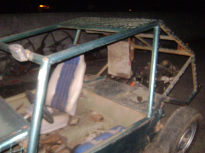

    hoje parti para arrumar a alavanca de marcha , tive que abrir o tuneo para tirar o trambulador fora e soldar aquela argola que estava partida,troquei o trambulador tive que diminuir ele por a gaiola é encurtada.
    mas parece que ficou bom . assim que tiver fotos eu posto.

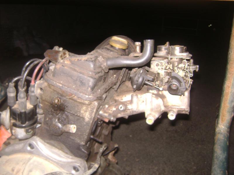

    hoje dei inicio a colocaçao do motor ap na gaiola.

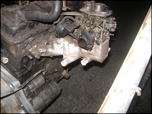

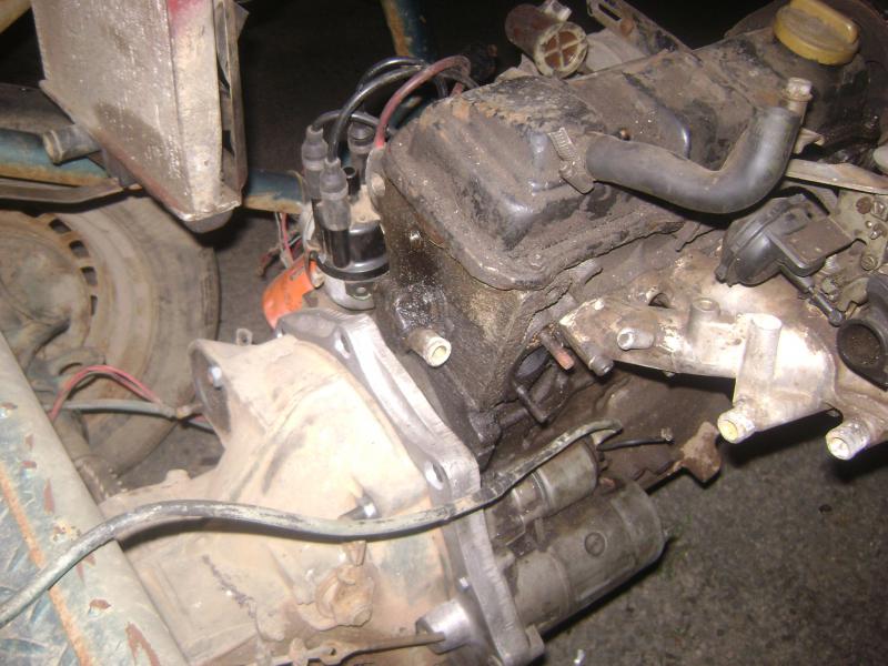

    e ai pessoal ,eu estou meio perdido é no sistema de refrigeraçao do motor ,o coletor eu irei isolar os 2 dutos e aquela saida atras do motor dai faço o que com ela.ou melhor qual seria a melhor ligaçao na opiniao de voces?

    Citação Postado originalmente por vandoartur Ver Post
    Na minha eu isolei todo o aquecimento do carburador deixei apenas os canos do tanque de espanação e da circulação normal para o cabeçote e o radiador...

    Citação Postado originalmente por mali9ski Ver Post
    mali ,a sua se nao me engano o cabeçote é diferente né? essa aqui é 1.6, asua é 1.8? e aquela saida atras nao posso fechar né,onde vai o sensor de temperatura.

    1,954
    Vando, a minha é toda isolada também.
    Os ap's a refrigeração no cabeçote é igual o que muda é nos md's mas pode isolar todo o aqueicimento do carburador....
