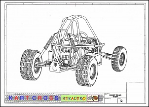

    Nunes, como será a tração traseira? tudo vai depender...

    Boa tarde
    Minha tração será como a do anexo abaixo.
    Att Bruno

    Bnunes, nunca pensasse em usar o diferencial de chevette pra fazer? dai é só virar o motor de lado e alongar o eixo da relação dianteira, mandando um torneiro fazer um flange pra adaptar ao diferencial.
    Penso em fazer assim em uma "moto-gaiola" para o sitio do sogro.

    Mas e a troca de marchas?

    Tranquilo, uma embreagem que pode ser na mão ou pedal, e uma alavanca que liga direto no eixo do pedal com um mancal....

    Acho que entendi, mas ta meio dificil.
