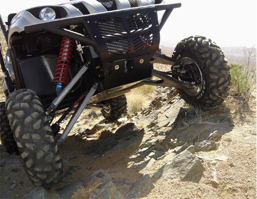

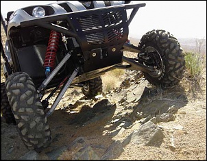

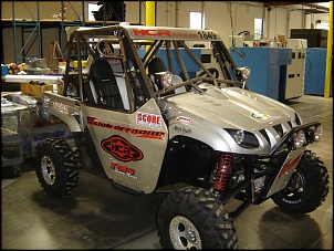

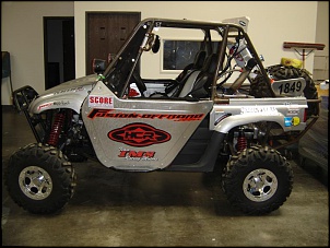

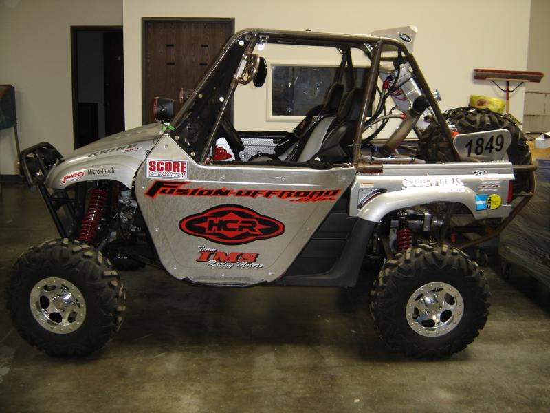

    E aí pessoal, olha essa gaiola aí, tô pensando em fazer a minha com base nesta aí, suspenção independente, tração nas quatro e motor de moto. O que vocês acham?

    Legal, muito bonita,!!!! mas sinceramente, com a grana que tu vai gasta para fazer esse Mini Baja, seria vantagem fazer uma gaiola, e com essa grana tu faz "a gaiola", pois a maioria das peças para gaiola são peças de carros comuns, mas para fazer esse mini baja muitas peças terão que ser feitas, dai serviço de torno......e não é barato, mas ai depende do $$$$ de cada um........

    Quanto ao custo elevado, tenho um amigo que tem metalurgica e faz esses serviços especifícos pra mim pelo preço de custo, aí já diminui bastante o investimento. Tava pensando em colocar motor de xt 600 e fazer uma caixa reduzida com ré, pra ter um torque bom nas trilhas, mesmo que ela não passe dos 70KM por hora, mas ía ficar um trator!
    Kasper, com motor de xt 600 nem precisaria reduzir se fosse um kart cross, mas se vc fizer que nem o da foto, 2 lugares é melhor reduzir, mas depende do peso da sua gaiola, pois se for muito pesada, seria melhor colocar motor a AR do que de moto.....
