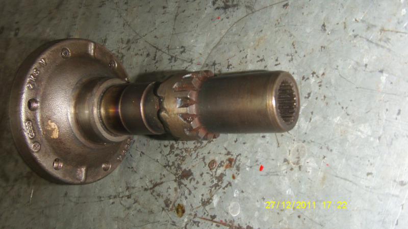

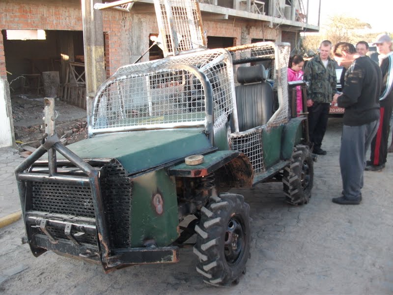

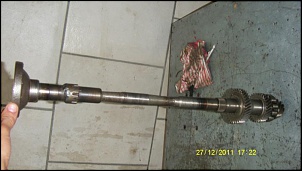

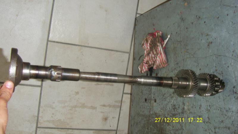

    Dae vini,segua as fts ga Gaiola que tinha comentado... e do eixo que fiz, só não tenho foto dele com rosca já... Blz
    Miniaturas de Anexos Miniaturas de Anexos -pqaaabnfi58wqe8ftvaecvz6n8umjaesmxyvwcr5odbghpehv_rvx-m7tn8kpaejlungfi-d9z4h0sty4fyneo_znpwam1t1.jpg   -s73f7297.jpg   -s73f9327.jpg   -s73f9328.jpg

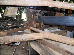

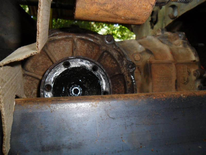

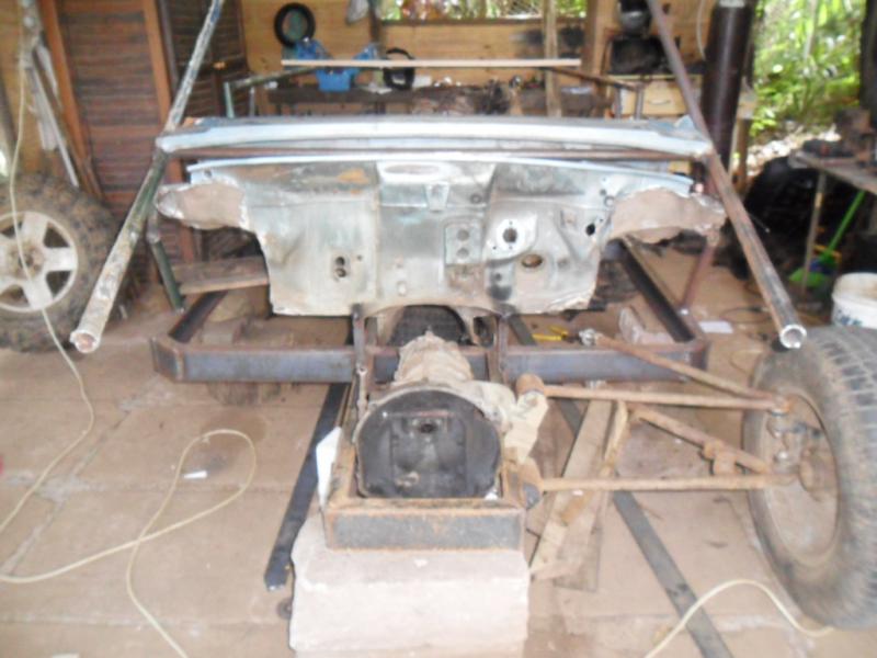

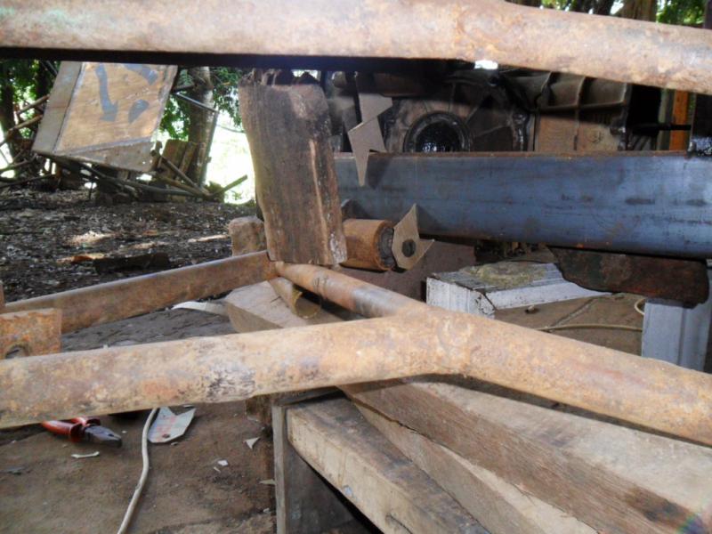

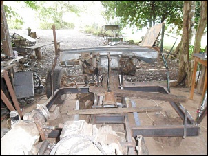

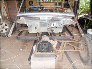

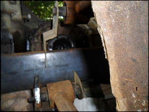

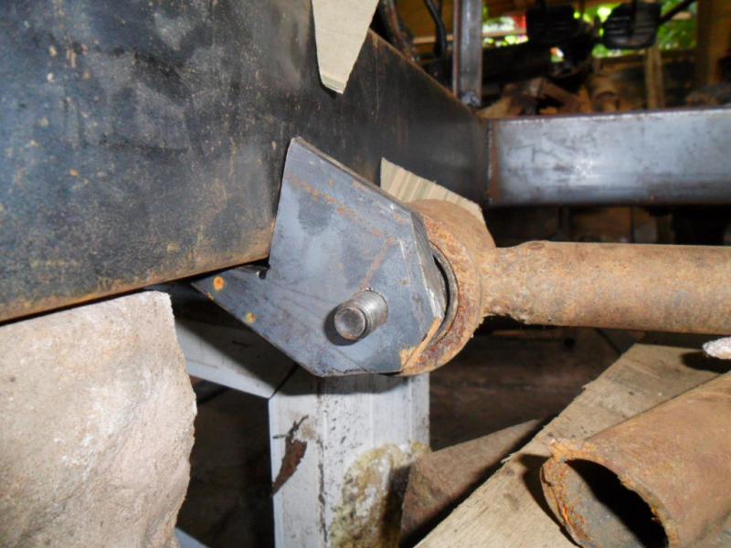

    Segue fotos do que consegui fazer no final de semana passado.
    Utilizei uma caixa de variante 2 para ter uma base de onde o diferencial do gol ficará na frente.
    -sam_0700.jpg-sam_0702.jpg-sam_0703.jpg-sam_0704.jpg-sam_0707.jpg-sam_0708.jpg-sam_0709.jpg
    Como podem ver fiz alguns gabaritos de papelão para os suportes das balanças dianteiras.
    vou fazer um corte no chassi em U e reforçar com a metade de um tubo daí. o suporte superior da balança terá de ser em S, pois irá passar o semieixo no meio

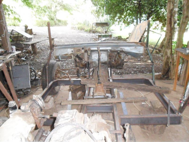

    Boa Tarde Amigos.
    Consegui fazer bastante coisa no feriado.
    Fiz um lado da suspensão dianteira e quero nesse find fazer o outro e começar a suspensão traseira.
    Tirei umas fotos. vou postar ainda hoje.
