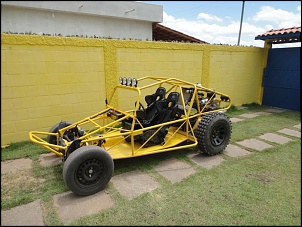

    Fala aeê galera, estou começando agora nas trilhas com gaiola, pioneiro na minha região, já atraindo alguns adéptos, um amigo jeepeiro está montando um baja e outros pretendem montar gaiolas ou similar. Está ai minha gaiola, motor AP1.8, suspensão original na frente e traseira, pneu 225/75r15, com caixa de fusca 1500, 35/8. Nas duas trilhas que fiz, notei que preciso mudar bastante coisa nela, acompanho o forum a meses, só nos bastidores pegando idéias e experiencias para meu projeto, espero com o tempo poder compartilhar as minhas com vocês.
    Já está na mente e 1 lugar no projeto a adaptação da suspensão IRS, talvez, com redução de kombi e retrabalho das mangas de eixo dianteiras, pois a maior deficiencia que notei de início foi em relação a altura.
    Aceito sugestôes e críticas. O que vale é a melhoria no esporte.
    Como dizem ai, um quebra costela a todos.
    Miniaturas de Anexos Miniaturas de Anexos Mais um gaioleiro!!! Contaminante.-dsc01072.jpg   Mais um gaioleiro!!! Contaminante.-dsc01071.jpg
    parabens pela iniciativa, seja bem vindo no forum,a maioria esta ai pra ajudar e criticar no que for melhor para o esporte.HEHE, altura para as trilhas é uma das coisas fundamentais, pois quanto mais alto menos chance de incavalar. No meu ver eu acho que voce deveria fechar um pouco mais a gaiola, pois se usar em trilha pesado é muito perigoso entrar pau, e coisa, mas dai depende do seu uso. abracos e boa sorte nas modificacoes.

    Olá, seja bem vindo, pra fazer manga dupla é bem fácil, olho o tópico do Joy, ele ja fez na dele igual a minha....hehe, aconselho colocar uns pára-lamas, esses pneus jogam barro bem alto...rsrs, abraço.

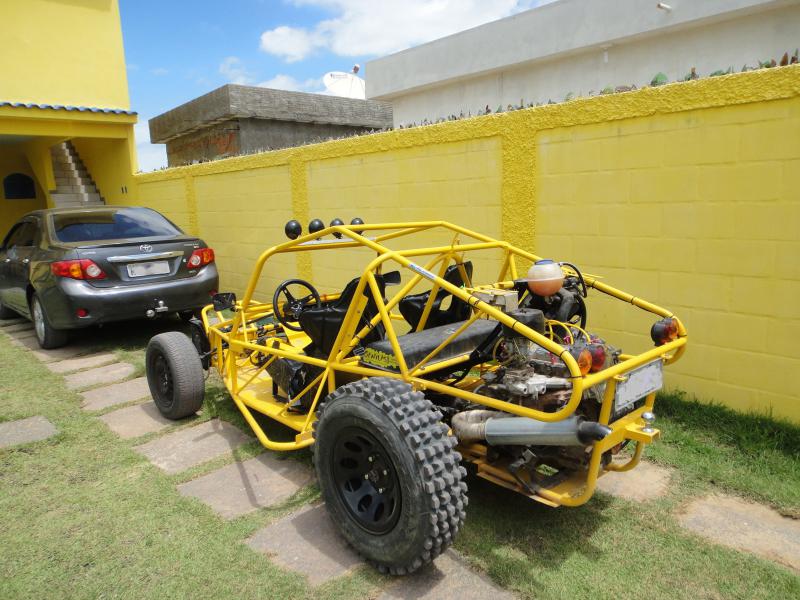

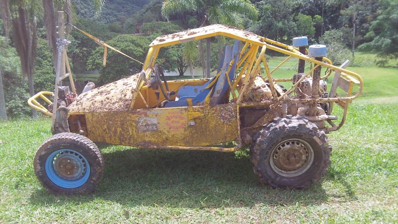

    a minha era iguala a sua.... no começo.
    agora ta assim....

    Valeu a força ae Luucassmo, tambem está nos meu planos fecha-la, segurança é tudo. Trilha pesada é tudo que quero,hehehe. Valeww

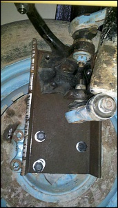

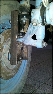

    Eu a levantei com aquele esquema de usar duas pontas de eixo dianteiras.
    Uma vc corta o eixo e a outra vc corta a parte de traz ai coloquei uma chapa parafusada no meio das duas.
    Veja as fotos.

    Olá, parabéns pela idéia, gostei, não precisa soldar nada, suponho eu que a chapa é de aço 1045....hehe, abraço.

    Gostei da ideia! sem solda, ficou muito bom! Você teve que usar um espassador na roda para não encostar na chapa?
