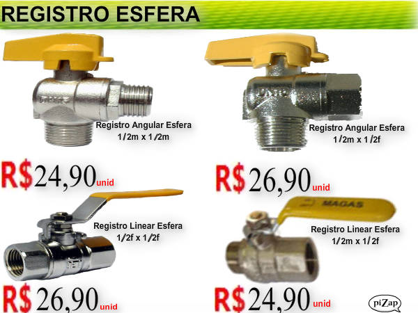

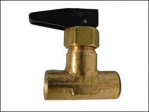

    Bom galera, dei uma olhada no forum e nao vi topico, ou algum lugar que alguem fez isso, entao to postando ai para ver oque voces acham.To fazendo minha gaiola e de cara eu fiz um controle de tracao, eu fiz o seguinte, peguei uma saida do cilindro mestre do freio e liguei um flexivel nela ate um registro de gas, depois peguei outra saida e fiz o mesmo, uma saida para cada roda(considerando que so usei freio na traseira). fiz isso pelo seguinte, suponhamos que estou em um barro atolado com a gaiola, ai a roda direita fica alta, fora de contato com o barro, e quando eu arranco ela patina, entao eu piso no freio e tranco o registro, nesse caso o liquido de freio fica fechado com pressao na pinça, fazendo com que a roda fique freiada, consequentemente ela obrigara a outra roda a patinar. Entao fiz um desenho basico para voces entender, nao tirei foto ainda, mas assim que eu conseguir eu posto as foto de como fico. Aberto para discutirmos.
    Algumas vantagens, voce tem freio de mao, ta em um morro e quer freiar, pisa do freio e fecha as duas tornerinhas, pronto fica freiado. é uma opcao boa, facil de se fazer e barato, aqui na minha cidade paguei R$ 14,10 cada tornerinha, e R$6,00 cada flexivel. segue em anexo fotos de alguns registros, eu usei o que ta na foto do cilindro, pois é pratico reto fica aberto bate pra baixo fecha, uns me disseram que nao vai aguentar a pressao, mas dai ja me indicaram alguns daqueles outros registros, é um pouco mais caro, mas se der problema no que eu coloquei eu troco, ate agora nao deu, EAUHAEUAE acabei de instalar hehe, abraços.

    chamado de frei seletivo vinha de fabrica no gurgel so que era com espia tinha dois freios de mao esse tbm funciona serve ate como freio de estacionamento tu freia i fecha os registros ahi a linha fica com pressao e trava a roda

    Amigão, até vc dominar isso aí na hora da bagaçeira.....vai usar muito guincho, mas interessante sua idéia, eu prefiro o do Gurgel mesmo muito mais rápido....abraço.

    olá amigo,
    esse sistema já é usado por alguns aqui do forum e tb por aqui nas trilhas. Só funciona um pouco melhor se no cambio de kombi com omocinéticas e pinças de santana 1.8 na traseira (maior area de atrito), mas ainda sim naum consegue freia a roda 100%. No cambio de brasilia/fusca, na campana não trava e se trava vai a trava/arruela/planetaria/satelite/ponta de eixo pro saco.

    no meu caso eu acho que vai funcionar bem, pois estou usando as pinças do palio nos discos ventilados da F1000,entao acho que nao vai ter problema de travamento. ;B

    Eu coloquei o freio de mão seletivo, e acho mais pratico puxar na mão do que freiar no pé. Esse que colocaram do freio de mão do mercado livre é uma boa.
    Aproveitar a natureza e tudo o que ela nos oferece - viver na trilha, um sonho de pai para filho!!
    Particularmente eu axo que não é uma boa opção, eu fiz um freio igualzinho a esse na traseira da minha gaiola, uso discos de fusca com pinças de gol GIII, mas não funciona muito bem, ate funciona na hora que vc ta enterrado, mas na travessia de um atoleiro não tem como usar, agora uso ele como freio de mão e fiz um bloqueio para ela ficou 100%. Um bloqueio da marca "MIG" é bem melhor e mais barato
