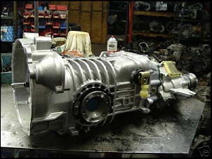

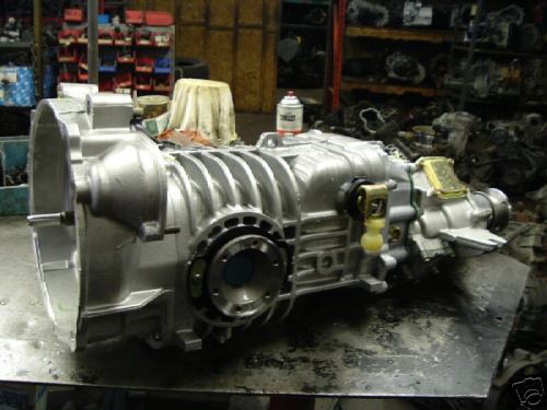

    Já que tu mora aí, compra o cambio da Syncro (Volkswagen) conhecida também como BUS VW, se quer fazer sua gaiola 4x4, pegue a mecânica da syncro versão 4x4.
    A referencia do cambio é "Transmission 091" vc acha no ebay pra comprar.
    Estou te dando essa sugestão porque esse é o melhor cambio pra gaiola, ele é tido como o indestrutível. As gaiolas norte-americanas (sand rails como é chamado aí) na maioria usa esse cambio.
    Não dê bobeira comprando mecânica de audi pra fazer isso!!!
    Vai no anexo a foto da syncro e do cambio pra vc conhecê-lo.
    Essas informação é baseada em muitas pesquisas e discussões.
    Espero ter ajudado.

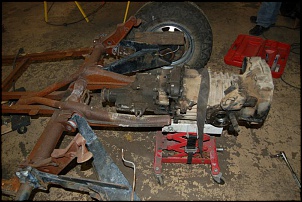

    Não sei bem como funciona, mas esses da foto são do 4x2. to postando a foto do cambio do 4x4 e com certeza ele tem uma t-case para o diferencial dianteiro.
    Pelo que lí, esses são mais raros.
    Não quero empatar sua idéia, mas esse negócio do audi... sei não, viu!!! Você tem que pesquisar bem isso aí, se dá certo... e se quebrar, onde vai arrumar peça pra reposição... se vale apena... se já tem alguém que usa isso...
    E falando em 4x4, se vc quer um, não é melhor comprar um jeep??? O bom da gaiola é o fato dela ser 4x2, pois quando se vence um obstáculo com isso a emoção é bem mais forte.
    Não estou gorando seu negócio não, porém seu projeto é audacioso e vai dar trabalho.
    No entanto, sugiro que você dê uma pesquisada com os americanos que andam de baja, buggy, sand rail, ou outros do mesmo tipo, pra ver o que eles estão usando que aguenta tanto porrete. E se você descobrir algo interessante, compartilha com a gente que teremos imenso prazer em aprender.
    Sobre o cambio, vai aí um link de um fórum americano, dá uma lida aí... talvez te ajude:
    TheSamba.com :: View topic - Transmissions For Dummies
    Anexo: fotos do cambio e da syncro 4x4

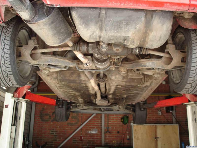

    ela não tem tcase, sai direto da caixa naquela saida para o diferencial dianteiro, como nas nossas trações vw artezanais e como no audi mas para motor traseiro e acredito eu com bloqueio do diferencial central (como não vi rodas livres acredito que seja integral)
    do audi vai ser complicado para motor traseiro, e tera que soldar o diferencial central, ( ou isolar o sistema que for que conpensa as curvas) mas o pior que vai acontecer é ter que usar motor dianteiro ou 4 reduzidas da kombi
    tem também a mecanica subaru essa sim eu botava fé, um motor boxer e já vi material que da para inverter a coroa dai o outro seria so montar de ponta cabeça
    se o preço for bom e a diferença de uma sincro for muito grande, alem de que se quebrar vai foder mesmo, ( no audi fai foder + ou - e subaro também que tem uns perdido por ai)
    aqui no forum teve gaiola 4x4 com base na mecanica vw com 4 reduzidas da kombi, tem que dar uma procurada.....
    quando ao 4x4 não vai perder a graça....quanto mais tiver, mais longe vai querer ir..... é so achar os lugares certos....

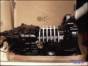

    Estava aki pesquisando sobre o cambio 091 da VW e encontrei o seguinte link:
    Vanagon Syncro Specialty Items
    Pelo que entendi e uma peca que pode ser acoplada ao cambio 091 4x2 transformando ele em 4x4 com a opca de engate-desengate.
    nao sei ao certo se e isso mesmo, mais pelo que entendi sim. deem uma olhada pra confirma. se realmente for, acredito ser uma otima opcao p gaiola 4x4
    Abraco
