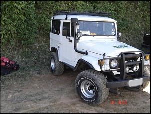

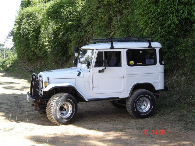

    Fotos.......
    Miniaturas de Anexos Miniaturas de Anexos Toyota Band 1983-dsc01941_134.jpg   Toyota Band 1983-dsc01939_133.jpg   Toyota Band 1983-2005_0626image0187_181.jpg   Toyota Band 1983-2005_0626image0191_169.jpg

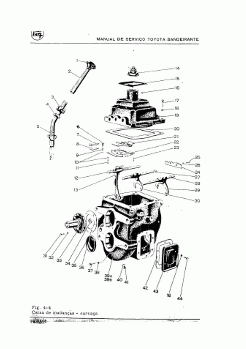

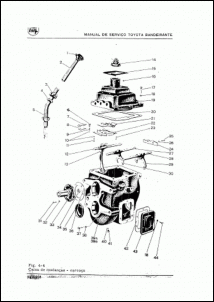

    Caixa de Marchas
    Cristiano,
    Em anexo um desenho da carcaça caixa de marchas e a listagem com os nomes das peças indicadas por número.
    Detalhe: o que vc procura não se chama nem respiro, nem suspiro e sim BUJÃO DE VENTILAÇÃO 8)
    []'s sempre TOYOTEIROS
    Miniaturas de Anexos Miniaturas de Anexos Toyota Band 1983-caixa_de_marchas_1__189.gif   Toyota Band 1983-caixa_de_marchas_11_299.jpg
    Aurélio
    02/03/2004
    Inglaterra/OUTRO PAÍS
    2,622
    aurelio, Obrigado! Eu já olhado nesse desenho só que não identifiquei que o "BUJÃO" era o respiro... É bem em cima mesmo, tô ferrado.. estou com medo de quando eu tirar o assoalho e colocar de volta não vedar direito...
