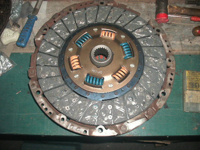

    Portuga, qual a espessura que você vai mandar cortar a chapa (flange) da caixa para manter a profundidade correta do eixo piloto? Pergunto para eu deixar anotado aqui... sou fã desse conjunto hilux 2.8 + mwm.
    Abs.
  • 14/12/2011, 22:00
    portugues
    caveso os suportes já estão prontos.. fiz 2 kits... um para deixar de amostra e outro sera soldado sabado ai posto fotos ok!! a espessura da flange LEO é de meia polegada.. deixa eu testar tudo certinho e repasso para voçes.. a embreagem retirei o disco original S10 que tava novo..se alguem estiver precisando faço um precinho bom... ai sera colocada o das hilux 3.0.. tudo esta emcaminhando bem.. e nada de gambiarras..tem nego que solda eixo piloto mais não sou muito fã de soldar eixo não!!! vai ficar tudo facil quando precisar de reposição..

    As estrias do piloto gm e hilux são iguais? Ou vai mandar fazer uma embreagem de s10 com miolo de hilux? Ou usar disco de hilux 3.0 + chapa de pressão da s10? Não esconde a informação não... estou procurando uma nova cx de marchas pro meu jipe e eu mesmo vou fazer as mudanças, rs.

    Se os diâmetros dos discos forem parecidos, pode usar o disco do cambio, no platô do motor, eu usava assim!
    Maisssssssss....
    O eixo piloto da Toyota Bandeirantes, não aguentou o tranco, então, coloquei um eixo de D20 (por aqui é fácil de achar), que é bem mais espesso que o da toyota, então, somente substitui o disco da Toyota, pelo da Silverado, que tem o mesmo diâmetro do platô da F250.
    Olha a diferença de espessura
    https://lh5.googleusercontent.com/-U...2092011597.jpg
    Disco da silverado no platô da F250.
    https://lh4.googleusercontent.com/-q...2092011606.jpg

    MWM com cambio hilux.... sera necessario uma flange para unir cambio e motor ..igual ao meu papelão que usaei de molde sobe um pouco que tem fotos...a flange eu tiro foots dela real esse sabado...mais o molde tá lá.. a capa seca que tem que se usar é de C10, C20... opala esquece e qualquer outra esquece... detalhe!!!!!!! ela e menor do que a da hilux em meia polegada... mais como tem que ser feita uma flange para unir ambas por isso a medida de meia poelgada entendeu??? vc vai deixar o plato da S10 e vai comprar uma embreagem apenas o disco 200,00 reais das Sw 3.0 moderna 21 estrias que é diferente das estrias Gm que senão me enganoi 10 ou 11 estrias.. agora quem tem cambio original engesa não precisa de flange nem de disco de hilux..ai vai direto...duvidas??

    portugues
    4 Anexo(s)
    primeira foto disco S10 segunda hilux...
    Anexo 324936Anexo 324937Anexo 324938Anexo 324939

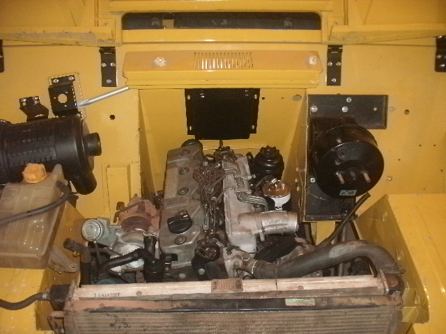

  • 20/12/2011, 18:50
    portugues
    4 Anexo(s)
    fotos do motor agora com suportes definitivamente soldado o radiador tb ganhou um suporte ....
    Anexo 325577Anexo 325578Anexo 325579Anexo 325580
